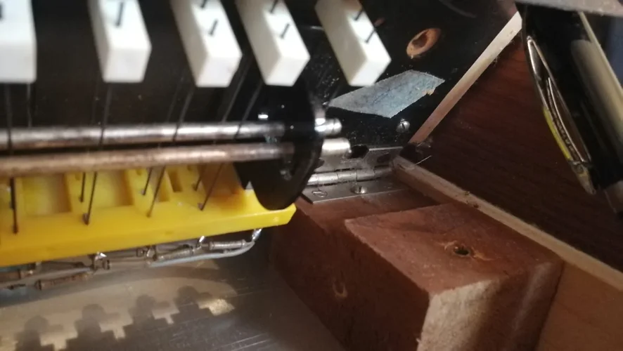

[Edit] Ich habe von Lutz Würker eine Antwort und damit das Servicemanual erhalten! Damit konnte ich die VCOs kalibrieren. Dem Schaltplan konnte man entnehmen, dass die Metallröhren einfach die Stromzufuhr bereitstellen und die Drähte unter den Tasten den Strom an die VCA bzw. VCO Boards geben. An den Kontaktstellen bin ich vorsichtig mit 3000er Schleifpapier drübergegangen, hat etwas geholfen. Hab den Prozess mal für spätere Generationen dokumentiert :)

Die Tastatur läuft im Großen und Ganzen recht sauber. Bei 1, 2 Tasten hört man leichte Kontaktprobleme, dh. die Stimmung wackelt etwas. In Verdacht habe ich die Kontakte der Tastatur. Es gibt unter dem Tastenbett zwei Reihen von "Metallröhren" (2 Reihen Röhren für 2 VCOs?), die beim Drücken einer Taste mit zwei entsprechenden Drähten in Kontakt kommen. Auf dem Foto sieht man das ganz gut denke ich. Die Röhren sind übrigens in mehrere Sektionen unterteilt und am Ende jeweils verdrahtet.
An der unteren "Röhre" (weiß nicht ob es da einen Fachbegriff für gibt) sieht man auch schon recht gut die Ablagerungen, die ich hier im Verdacht habe. Nun stelle ich mir die Frage, wie bekomme ich die Röhren am besten sauber? Vielleicht kann mir jemand einen Tipp geben, was diese genau tun. Ist da eine Widerstandsschicht oder ähnliches drauf so wie bei einem Kohle-Drehpoti? Oder wird die Spannung über die schwarzen Drähte der Taste oben reguliert?

Die Metallröhren nennt man „Buzz Bar“. Diese reinigt man am besten mit Streifen weißen (TiO2) Druckerpapiers, das man wie Schleifpapier benutzt. Gerne in Verbindung mit einem milden Oxid lösenden Mittel.
Nicht: Schleifpapier und/oder Kontaktspray (Kontakt 60).
Falls ganz schwarz (es müsste ja silberfarben sein), kann auch mit Silberpflegemittel mit Wattestäbchen oder besser Silber-Putztuch Streifen gearbeitet werden. Wichtig ist nur, die Silberputzchemie muss anschließend wieder vollständig runter und die buzz bars dann mit Kontakt Öl (Kontakt 61 o.ä.) gepflegt werden.

Danke für die Tipps, bei der nächsten Wartung schaue ich noch mal nach den Buzz/Buss/(Bus?)-Bars. Ganz akut ist das Problem nicht mehr; auch da ich kürzlich das VS-MIDI Kit von CHD-Elektroservis eingebaut hab. Jetzt kann ich den Vermona sequenzieren / mit dem MIDI-Keyboard spielen.
