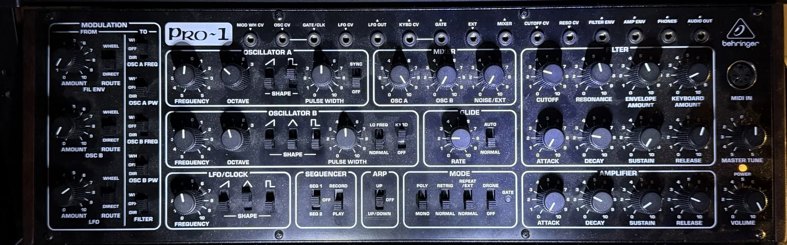

Habs auch mal versucht. Sollte definitiv ein Pro one sein.
Klingt definitiv sehr nah dran ! Auch näher, als bei mir denke ich .. Ich war am Ende bei 2 x Saw ohne Mod hängen geblieben.
Und ja wird wohl der P1 gewesen sein ..

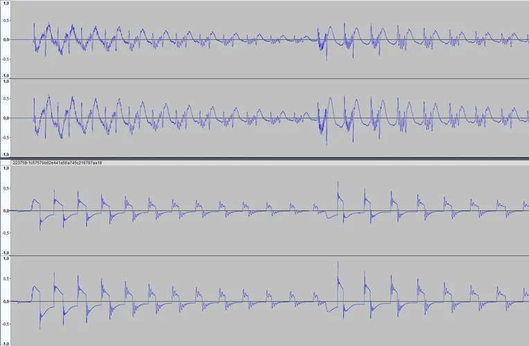

Falls von Interesse…
Da deine Version wirklich am nächsten kam, habe ich sie mir nochmal genauer angeschaut.
Du hattest nur einen OSC verwendet und das Ergebnis war schon sehr nah dran.
Habe mal die Waveforms verglichen und da ist mir ein entscheidender Unterschied aufgefallen.
Im Bild:
Oben: Das Original
Unten: Monoklinke
Mir ist hier aufgefallen, dass im Original oben aus meiner Sicht ein sehr ausgedünntes Square zu SEHEN ist.
Darüber wohl ein dominanter Sägezahn (?) .. etwas abgerundet...
Wir wissen, das nur ein wenig Hochpass eine Grundwellenform drastisch verändert und ausdünnt - gleichzeitig ist das Ergebnis kaum hörbar. (Moog Muse Analytiker beschweren sich)
Ich werde mal auf deiner Basis weiter experimentieren mit dem Pro-1... frage mich gleichzeitig aber wie wahrscheinlich doch die These über den Korg Triton ist. Ich selbst habe das Teil nicht und noch nie genutzt und kenne auch die Klangcharakteristik nicht.
Gleichzeitig ist zu bemerken, dass er Stand heute bei seinen Live Shows den Korg Z1 nutzt........ Zufall ?
