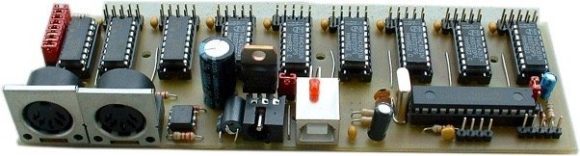

das ist ein digitales Protokoll, das muss Wort- bzw. Byte-weise gemerged werden sonst hast Du Chaos..

Rein passiv geht einfach nicht, Geräte ohne externe Stromversorgung versorgen sich "illegal" über Midi mit Strom, davon würde ich abraten.

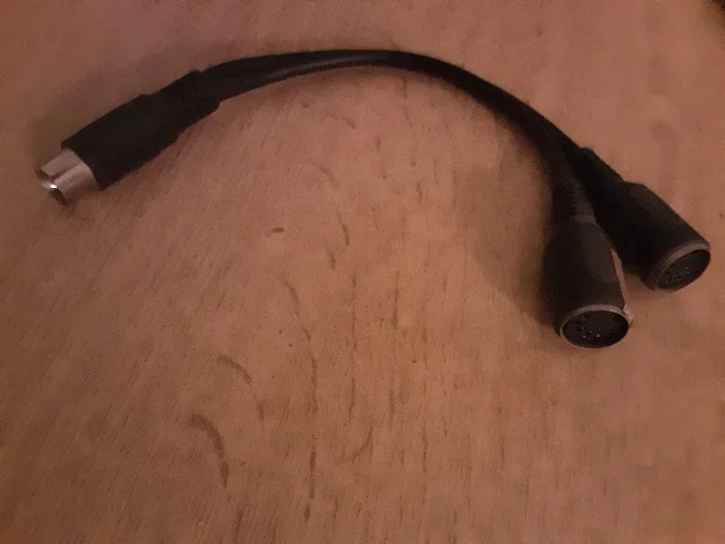

Ich habe so eins, ist mir vor ein paar Tagen auch mal wieder eingefallen, es zu benutzen.
Damals hatte ich es irgendwie als Restbestand vom Audiokram meines Vaters mitbekommen und an meinen Harddisrecorder und oder Atari als zweiten Midieinausgang benutzt. Zu meiner Überraschung funktionierte es völlig problemlos, da ich eigentlich dachte, dass das garnicht funktionieren kann. Es waren auch zwei normale Audiokabel dabei, die ich auch ganz normal als Midikabel benutze.
Wahrscheinlich klappt das aber nur, wenn nur eins der Geräte was sendet, aber es hat ungemein geholfen, nicht ständig umzustecken. Hast du ja geschrieben:
Vielleicht verkauft ja jemand noch so ein 5- Polaudiokabel als Y.
Eine Stereo-"Diodenkabel" (kein Überspiel-Kabel, also nicht gekreuzt) mit DIN-Steckern funktioniert natürlich auch als MIDI-Kabel, weil das auch die für MIDI relevanten Drähte drin hat.
Ein "5- Polaudiokabel als Y" funktioniert natürlich weder als MIDI-Merger ... und nur mit sehr viel Glück eventuell als MIDI-Splitter

Ja bei meinem sind wohl auch nur 2 oder 3 Stecker verlötet denke ich, jedenfalls funktioniert es. @MoogelPackung

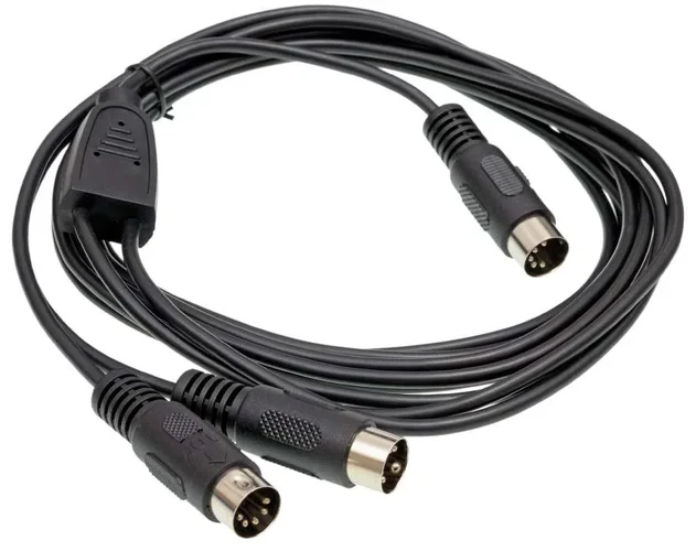

Ich habe sowas gekauft (MIDI geht natürlich auch).
https://schneidersladen.de/de/kenton-din-sync-splitter

DIN-Sync und MIDI sind zwei vollkommen verschiedene Protokolle und ein DIN-Sync-Splitter ist passiv kein Problem, funktioniert aber als MIDI-Splitter nicht wirklich.
Hier wurde aber nach einem Merger gefragt und das ist weder bei MIDI noch bei DIN-Sync so einfach mit einem Käbelchen gemacht.
Ich antwortete auf @mixmaster Post, da aktuell solche Kabel nicht einfach zu finden sind.
