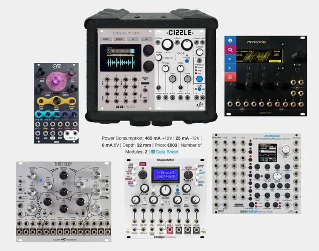

Danke für dein feedback.
Ich frage immer erstmal ganz naive : Gibt es dies, gibt es das... natürlich habe ich vorlieben
Was ich am ende mache steht auf einem ganz anderen blatt - am ende kann ich immernoch wieder auf samples gehen ( Das belibt ja offen)
Ich war jetzt auch nicht untätig und habe mit einem Complex VCO / ASDR + einem bit Modifer experiemntiert - da geht was!
So sieht es gerade bei mir im kopf aus:
Du fragst warum es keinen VCO gibt der die und die Klänge ausspuckt. Das hat nichts mit Idealismus zu tun, denn der Kapitalismus lehrt uns, dass wenn man etwas verkaufen kann ist das gut, egal ob "richtig" oder "falsch".
Wenn Du die gewünschten Klänge synthetisch erzeugen willst brauchst Du entweder viele Module oder ein Voicemodul. Wenn nicht, dann einen Sampler, so einfach ist das. Problem bei Voicemodulen ist, dass sie für sich alleine begrenzt sind. Module, die etwas bestimmtes "ausspucken" sind grundsätzlich beschränkt.
wie @ikonoklast schon gesagt hat ist die Grundwellenform nur ein Aspekt von vielen.
Wenn man mit einem sehr kurzen Delayfeedback Resonanzkörper simuliert dann kommen da oft sehr authentische Sachen raus, ganz ohne VCO. Ein BP filter mit variabler Bandbreite im Feedbackpfad und man hat quasi Physical modeling. Mit etwas Übung kann man das sehr gezielt einsetzen. Und man wundert sich wie nah man an "natürliche" Instrumente kommt.
Ich kann aber das Bedürfnis schnell eine Ergebnis zu erzielen verstehen. Das besteht bei mir auch, allerdings nur für Percussives. Daher hole ich mir den VPME Quad drum. Ist vielleicht auch interessant für Dich: Sampling und Synthesemodelle in einem. Kann auch melodiös.
