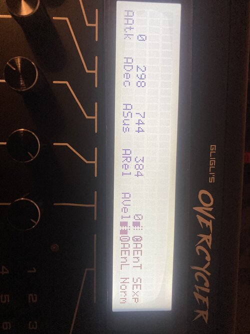

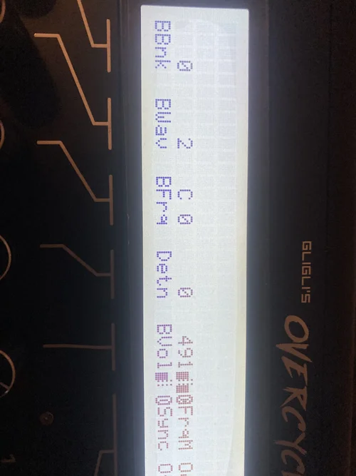

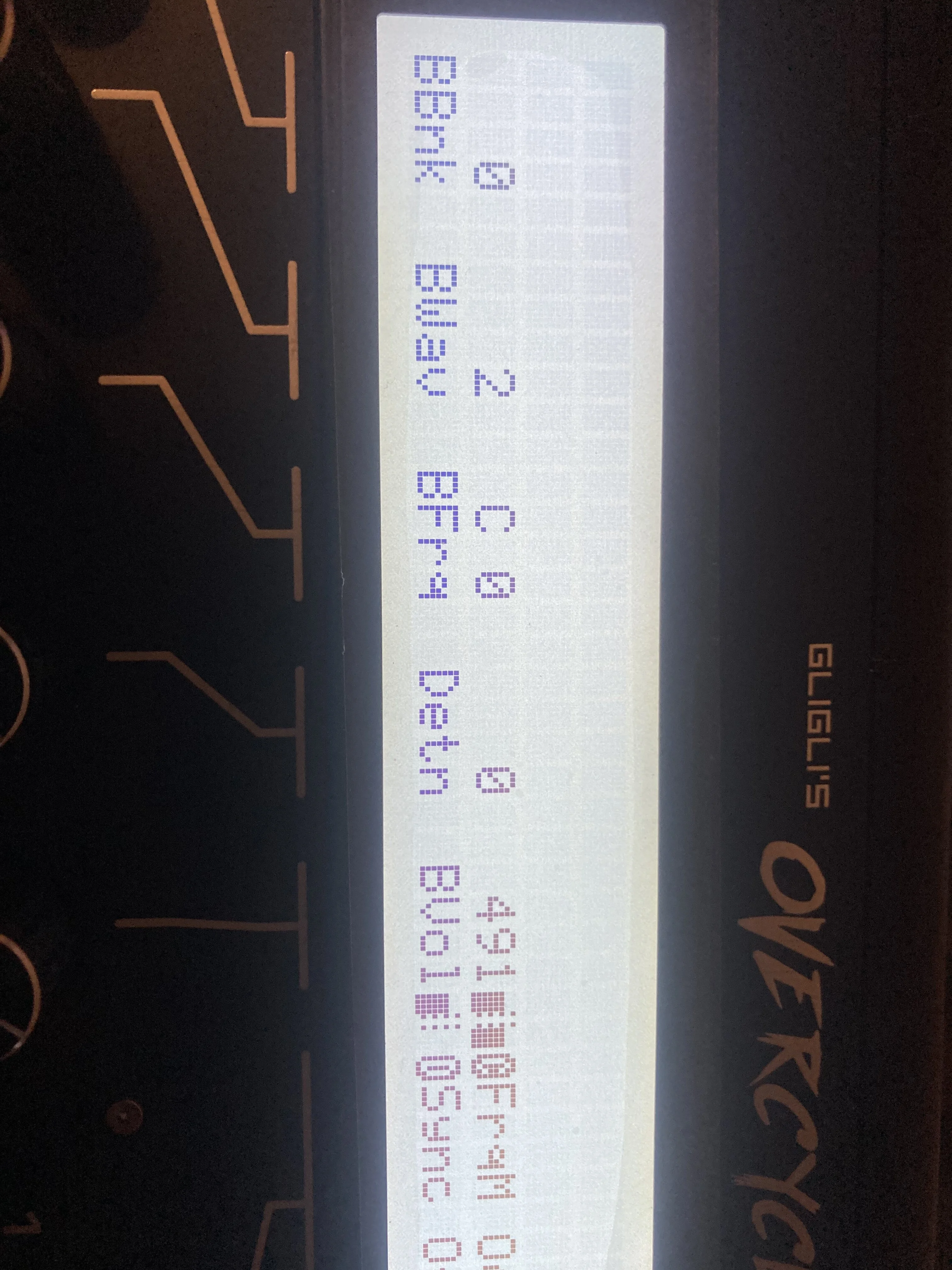

Leider ist meiner wohl im Bobbers-siehe Video.
Schon zwei Abstürze und das Display tanzt ab und an den Strobo.
Jemand Ähnliches erfahren?

Nein, bisher zum Glück keine Probleme. Direkt dem Herrn GliGli schreiben und umtauschen würde ich sagen. An der Firmware kann es nicht liegen denke ich.
Warte noch auf Antwort.
Display is kaputto.

Erst dachte ich an ne kalte Lötstelle oder so.
ABER Fabrice meinte, dass es wohl bei machen Units einen Display Bug gibt.
Falls noch jemand das Problem hat, bitte folgende FW testen.
Ich teile mal den Link.
https://github.com/gligli/overcycler/raw/refs/heads/master/firmware_17xx/overcycler.bin
Ich komme leider nicht vor Februar dazu.
Dann gibt es auch ein paar roughere Demos :cool:

Display is kaputto.
Sind deshalb vielleicht die Bestellmoeglichkeiten erstmal wieder rausgenommen, da es eventuell ein groesseres Problem ist? Hat sonst noch jemand Probleme bezueglich des Displays bemerkt oder etwas anderem?
Ja und nein.
Fabrice hatte es beim Löten des neuen Batches bemerkt, dass es beim Display zu Timinig Schwierigkeiten kommt/ kommen kann.
Ich will hier keinen aufscheuchen!!
