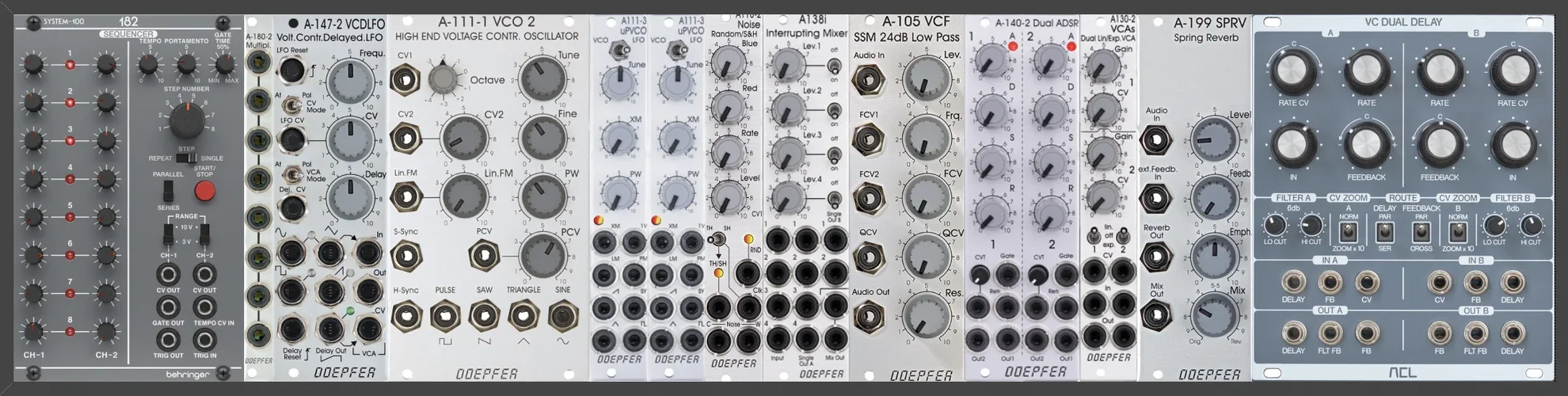

Hallo @Jan - als Besitzer eines kb37 finde ich Deine Idee wirklich sehr gut. Das kb37 hat m. E. sehr viele Vorteile gegenüber der Grandmother - vor allem die weit bessere Tastatur mit Aftertouch, freie Konfigurierbarkeit, Duophonie auf Wunsch usw.
Ich habe mal überlegt, wie ich an Deiner Stelle so einen Monosynth zusammenstellen würde und bin zu dem folgenden Ergebnis gekommen:
Ganz links der Sequencer von Behringer ist ein Kompromiss mit schlechtem Gewissen, da ich grundsätzliche Vorbehalte gegen die Firma Behringer habe, aber er passt hier von der Größe her einfach perfekt hinein.
Dann kommen jede Menge Doepfer-Module. Ich bin seit einiger Zeit wirklich zum Doepfer-Fan geworden. Manchmal hört man, die Doepfer-Module klängen irgendwie nicht so "fett" und wären irgendwie nicht so "hip", meiner Meinung nach ist das vollkommener Quatsch. Für mich ist das solide Qualität und toller Klang zu fairem Preis.
Es beginnt mit dem A-180-2 Multiple zur Verteilung von Signalen - z.B. vom Sequencer. Der A-147-2 LFO ist wunderbar zum Beispiel für ein zeitlich verzögertes Vibrato oder ein Vibrato, das über Modwheel oder Aftertouch gesteuert wird. Dann kommt ein High-End VCO A-111-2 (auf dem Bild ist fälschlicherweise der A-111-1 abgebildet, den es aber nicht mehr gibt). Den brauchst Du dann, wenn Du ernsthaft mit FM experimentieren willst sowie einen Sinus benötigst, ansonsten reichen die kleinen A-111-3, von denen zwei dann folgen, vollkommen aus. Die sind super. Total stabil und großartiger Klang. (Ich selbst würde wahrscheinlich eher "nur" zwei oder drei A-111-3 nehmen und dann noch ein paar kleine Hilfsmodule einbauen wie einen Dual-Attenuator, ein weiteres Multiple, einen Inverter usw. - auch ein A-156 Quantizer wäre eine Überlegung in Verbindung mit dem Sequencer.)
Dann kommen die Module A-118-2 für Noise und Zufallssignale und der A-138i als Mischer. Theoretisch käme man hier auch mit dem A-138n hin, der nur 4 hp breit ist, aber die Möglichkeit, Signalquellen mit einem Schalter an- und abzuschalten finde ich persönlich praktisch.
Als Filter habe ich ein A-105 VCF eingeplant, weil das super klingt. Das ist dann natürlich Korg MonoPoly statt Moog Ladder, aber ich finde dieses Filter kultivierter als z.B. das A-120 nach Moog-Vorbild (das aber natürlich auch super ist).
A-140-2 Dual ADSR und A-130-2 liefern 2 Hüllkurven und 2 VCAs auf wenig Platz. Wenn man größere Regler haben möchte, gäbe es beides auch in doppelt so breit, ist aber m. E. nicht nötig.
Schließlich kommt der echte Springreverb A-199 - als Reminiszenz an die Grandmother.
Und zum guten Schluss wäre dann da noch - ähnlich wie im Matriarch - ein Dual-Delay von ACL. Man muss beim kb37 für die letzten 15 hp ein Modul einplanen, das nur 25 mm tief ist. Hier habe ich dann aus der Not eine prima Tugend gemacht, denke ich ;-) ...
Ich hoffe, diese Anregung hilft irgendwie weiter.

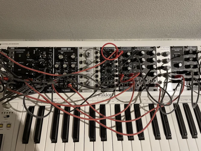

So, „Heft eins“ ist gekauft. Das kb37 fühlt sich echt klasse an, und mit dem Erica vco und dem Wasp- Filter geht schon was. Hatte schon lange nicht mehr so viel Spaß am Synth.

Sieht klasse aus. Erklär doch mal, warum Du Dich im Einzelnen für gerade das jeweilige Modul entschieden hast. Vieles scheint mir auf ersten Blick plausibel, anderes nicht so. Da wäre interessant zu hören, welche Überlegungen und Erfahrungen dahinter stehen.
Von links nach rechts:
Rides in the Storm QAM: Vier gepufferte Multiples. Im Vergleich zu Mitbewerbern viel Multiple auf wenig Platz.
Duskwork VCO: Kann nicht viel, stimmt sich aber auf Knopfdruck selbst.
Erica Black VCO 2: Hat Saw-Detune und einen Suboszillator. Klingt mega.
Pico Mixer von Erica, um die Oszillatoren zu mischen.
Sonic XV Filter von AJH: hat modulierbare Waveshaper für den Eingang und die Resonanz. Rauscht aber leider ziemlich doll.
Doepfer Wasp-Filter als Alternative.
Fortsetzung folgt.
