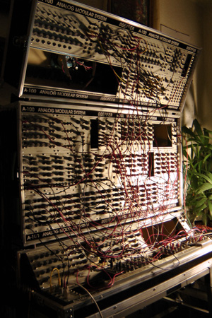

Monsterbase mit ein bisserl was drauf:
Lässt sich gut damit arbeiten, unten (waagrecht) aber doch eher Module, die nicht permanent manuell bedient werden müssen.
Andreas
Wie hoch ist das Teil dann insgesamt? EDIT: Aja 6 Module a 13 cm + bischen was = 90cm ca
Und bis zu welche Höhe lässt es sich bequem (im sitzen?) arbeiten?
Dürfte deutlich höher als 90cm sein: Monsterbase 21cm + 12er Monster 60cm + 6er Monster 35cm!
Persönlich finde ich, dass im Sitzen schon beim 12er Monster Schluss ist. Höher ist nicht mehr wirklich komfortabel. Evtl. geht es noch mit Base drunter, aber dann müsste mein Tisch wohl schon etwas tiefer sein.

Also die Bedienoberfläche hat eine Höhe von 86 cm, das ganze Rack (Unterkante Monsterbase bis obere hintere Ecke des oberen Monsterkoffers) 104 cm. Steht bei mir auf einem K&M in einer Höhe, dass es sehr bequem im Stehen bedienbar ist. Der mittlere Koffer ist übrigens ein 9er Monster.
Unten sind so Dinge wie Joystick (ist bestellt...), Theremin sehr gut möglich, viel Schrauben an Potis wird ggf. unübersichtlich. Ich habe ansonsten die ganze Base für Output / Special reserviert: die angewinkelten Module sind 1:1 wie senkrecht eingebaute Module bedienbar, nur bei den waagrecht eingebauten liegen dann halt schon mal ein paar Kabel. Den Joystick oder meinen Ribbon stört das überhaupt nicht, aber sowas wie Filter würde ich da eher nicht einbauen. Die Sequenzer sind bei mir ganz oben (Geschmacksfrage, bei mir wahrscheinlich frühkindliches Trauma durch Herrn Emersons Moog).
Base und das Case darauf lassen sich problemlos mit dem Deckel zumachen. Das angewinkelte 6HE Case ganz oben aber nicht mehr (muss man ein, zwei Schrauben lockern, dann geht das aber auch) - aber das staubt ja auch nicht so ein :lol: .
