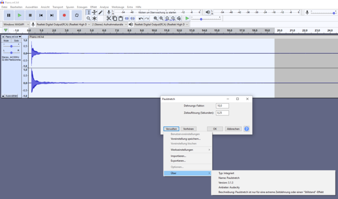

Paulstretch ist beim aktuellen Audacity schon fest eingebaut, zu finden im Pulldown-Menu "Effekte":
Allerdings ist Paulstretch wohl eher darauf spezialisiert, absichtlich verwaschen und verschmierte zeitliche Extremdehnungen von Audiomaterial vorzunehmen. Es schwingt immer ein mehr oder weniger deutlicher "Ensemble"-Effekt mit, was für rhythmisch-perkussives Material absolut tödlich sein kann. Eine komplette Audiomischung mit Schlagzeug und allem Pipapo würde ich damit nicht dehnen wollen, denn es klingt einfach zu sehr nach Effekt. In der Klangsynthese und beim Sounddesign lässt sich Paulstrech hingegen als "Gewürz" wunderbar einsetzen...

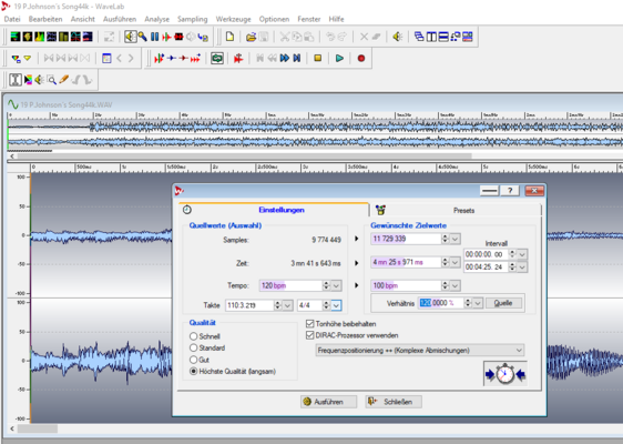

So. Ich hab' dann mal einfach ein eigenes Kompositiönchen mit Wavelab 6 zeitlich auf 120% gedehnt um zu hören ob es da bei bestmöglicher Qualität irgendwelche störenden Artefakte zu hören gibt. Mein Rechner (Quadcore 2,6 oderso GHz) hat für das komplette Stück über eine Stunde gebraucht.
Hier die Parametrierung:
Ich finde das Ergebnis für den Hausgebrauch ganz ok:
Anhang anzeigen 19 P.Johnson´s Song44k auf 120% gedehnt.mp3
