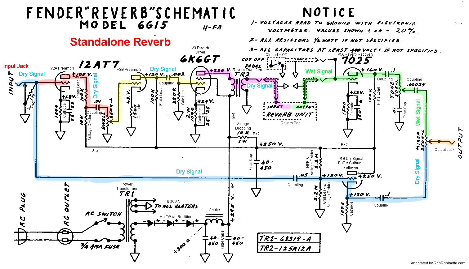

im Netz gibt es tonnenweise Schaltung, es ist mir zu mühselig die jetzt alle durchzusprechen. Hier nur mal die Allerbekannteste:
Am Eingang wird das Signal getrennt, dann läuft das trockene Signal bis zu V1b durch. Diese Röhre arbeitet als reiner Puffer, ohne Spannungsverstärkung. Der andere Signalpfad läuft in V2a. Hier findet in V2A eine Spannungsverstärkung statt. Zugleich koppelt die Stufe das Hallsignal vom Eingang ab, damit es keine Rückwirkung vom Dwell-Regler auf den Eingang gibt. Dieser Regler bestimmt, wie viel Signal auf die Hasslufe geht. V2a + V3 sind danach nur noch eine einfache Leistungsstufe und erzeugtenhier um 1...2 Watt für den Hall. Das ist mehr als genug. Gibt man hier richtig Gas, dann plätschert es schön.
Genau das ist übrigens das Problem bei den meisten Federhallschaltungen im Netz - zu wenig Leistung aus dem Halltreiber.
Wie dem auch sei, am Ausgang wird über V1 das Hallsignal aus der Spirale gezogen und mit dem gepufferten trockenem Signal gemixt. Zu beachten ist, dass der Tone Regler genau hier sitzt. Er erlaubt eine Beschneidung der Bässe. Es ist für den typischen Klang dieses Geräts wichtig, dass dieser Regler hier und nicht vor dem Halltreiber sitzt. Denn wenn ein tieffrequentes Signal in die Hallspirale kommt, erzeugt es darin weitere Obertöne durch Intermodulation mit den anderen Frequenzen und Resonanz der Spirale. Auch wenn man am non Tonpoti die Bässe wieder entfernt, bleiben diese Obertöne erhalten. Entfernte man die Bässe dagegen schon vor der Hallsträcke, dann würden die Obertöne nicht entstehen und der Klang wäre anders.
Mit Röhren würde ich das Geraffel aber nicht nachbauen wollen. Aber einiges kann man sich hier abgucken: Wenig Stufen, weitgehend diskreter Aufbau. Die kleinen Treiberröhren könnte man sehr schön durch JFETS ersetzen. Als Halltreiber könnte man aber vielleicht doch ein IC verwenden. LM386 ist ein schöner kleiner Leistungsverstärker, der selbst auch richtig schöne Verzerrungen machen kann.

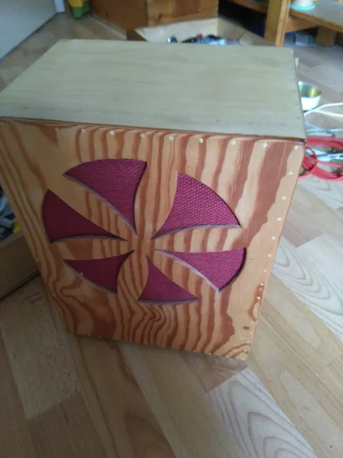

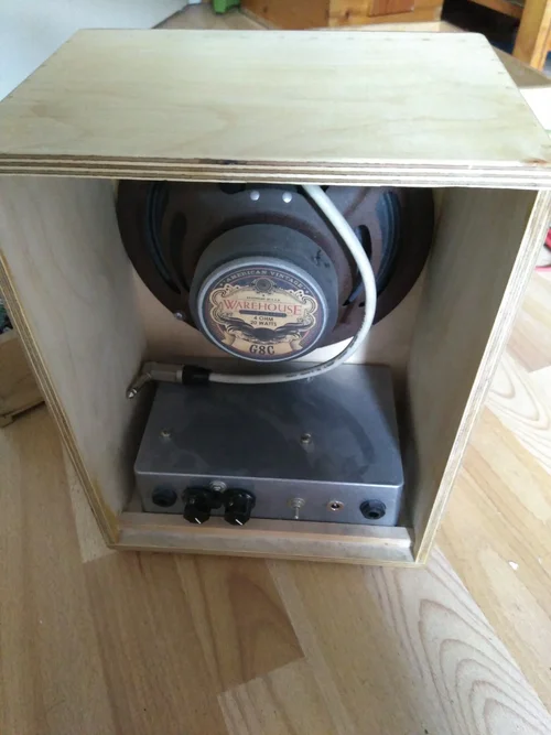

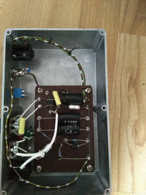

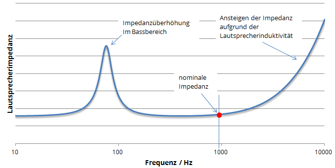

Stromquellen haben einen deutlichen niedriegeren Ri (Innenwiderstand) als die Last. Das ist der Idealzustand Leistungsverstärkern vor Lautsprechern. Das ergibt nämlich einen guten Dämpfungsfaktor. Denn die Beschleunigung und auch Abbremsung der Spule hängt vom Strom ab, weil die Kraft direkt Proportional zum Strom ist. Beim Federhall ist das nicht viel anders. Auch hier haben wir eine Spule und einen Magneten. Das System eines Federhalles ähnelt technisch denen der Freischwingerlautsprecher, wie sie etwa in Volksempfängern verbaut waren.
Alles, was einen Lautsprecher treiben kann, kann auch eine Hallspirale treiben!
Ein Federhall hat nämlich eine Impedanzkurve ähnlich einem Lautsprecher. Accutronics gibt zwar keine ausreichend detaillierten Daten raus. In jedem Fall wird es vermutlich Maximum bei der Resonanzfrequenz im Bassbereich und abgesehen davon eine zu höheren Frequenzen ansteigende Impedanz geben. Die nominale Imedanz (10 Ohm beim angedachten Tank) bezieht sich immer auf 1kHz. Hier ist mal ein Bild dazu:
Soviel zur Theorie. An die hält sich nämlich nicht einmal Fender - wer deren klassischem Schaltungen studiert hat, wird sich darüber nicht mehr wundern. Der Innenwiderstand der Treiberstufe des 6G15 Halls ist nämlich alles andere als niedrig. Im besten Fall liegt hier Leistungsanpassung vor. D.h. der Innenwiderstand des Treibers ist mit der Imepdanz der Hallspirale halbwegs identisch statt deutlich kleiner. Tatsächlich dürfte sich der Treiber mangels Gegenkopplung sogar eher wie eine Spannungsquelle verhalten. Trotzdem klingt der 6G15 von Fender großartig und Mumpfig ist da gar nichts, ganz im Gegenteil. IAn anderer Stelle empfielt Rod Elliot ebenfalls Spannungsanpassung:

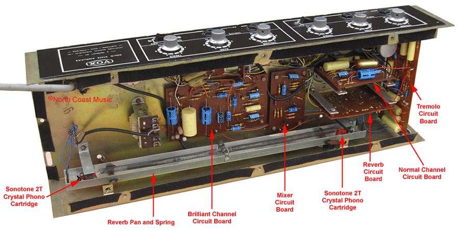

Es muss nicht unbedingt ein Übertrager sein, Piezo geht auch.. zb. Pickups.. Piezo wurde zb. von EMT verwendet
Hallo
Unten ist ein Plattenhall. Bei der Konstruktion oben werden Kristalltonabnehmersysteme wie von alten billigen Plattenspielern verwendet. Ich hatte vor Jahren mal so eine Spirale von Philips. Klang grauselig vor allem, weil nur eine Feder verwendet wird.
