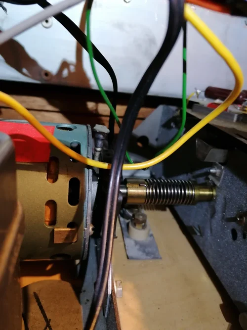

ich glaube so weit fehlts gar nicht. ich kann mit den fingern die welle schon drehen aber den motor nicht. hier in dem bild sieht man die antriebswelle, die ist mit einer feder mit dem motor verbunden. die welle dreht schon aber den motor kann ich weder mit der hand drehen noch springt er an wenn ich den on schalter drücke.
was kann das sein? sicherung? PSU? eingetrocknete elkos? wenn ich ein service manual hätte könnte ich mal die PSU durchmessen. evtl. die selbe wie bei einer L100? das ding ist so kompakt gebaut dass man an fast nichts gut rankommt. ölen geht am besten mit einer spritze und 0.9 mm nadel.
frage an alle physiker: wieso kann ich den elktromotor keinen millimeter drehen? ist da ein arretierung drin? elektromotoren kann man normalerweise mit der hand drehen, natürlich gegen den magnetischen widerstand.
hier der motor mit der welle. rechts kann ich drehen. links nicht. geölt ist alles korrekt:

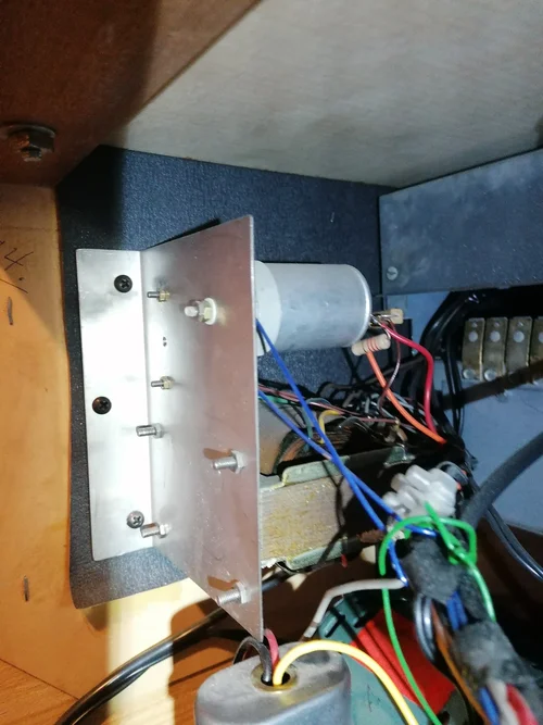

jemand aus dem hammond forum hat mich heute draufgebracht dass das problem mit an sicherheit grenzender wahrscheinlichkeit der motor kondensator ist. das ist so ein grosser oschi neben den power transformer neben dem selfstarting motor. den wchesel ich morgen aus. wer willl mit mir um was wetten dass die hammond dann faucht?
oder ist der starter elko der silberne ovale zylinder mit den drei drähten raus an der bildunterseite? ... ich löte das teil ungern auseinander um nachzusehen. never change a winning horse. kann mal jemand der elektrotechniker dazu was sagen bevor ich wieder das falsche kaufe.
ich hab jetzt ein service manual der L100 vor mir aber ich blick da nicht durch, da sind einfach noch ganz andere elemente dabei.
Ich kann dir aus der Ferne nicht helfen, und ich bezweifle, dass du die Geduld hast, dass ich diese Woche vielleicht mal in meiner L100 nachschauen kann, welches der Kandidat ist. Dafür müsste ich in den Proberaum.
Im Wiring Diagram ist der Kondensator als eine ovale Schachtel eingezeichnet, der mit einem roten und schwarzen Draht mit dem Motor verbunden ist, so wie einem gelben raht, der zum "Power Terminal on Generator" geht. Von da aus müsste auch ein grauer Draht zum Motor gehen. Am Kondensator sind rot und grau am selben Kontakt. Scheint tatsächlich das silberne Ding unten im Bild zu sein.

ja hallo marcel ... ich hab inzwischen kontakt zu herrn könig hier in berlin, der ist sehr kompetent. ich denke auch dass es der ovale zylinder ist. dann baue ich den mal aus und fahre zu segor ob die irgendwas passendes haben. mal sehen, wenn ich nicht weiterkomme funke ich dich evtl noch per msg an. herr könig meint das ist gar kein selbststartermotor sondern nur ein synchronmotor und die haben keinen starter elko aber den elko unten hat er auch im plan gesehen.
Wenn das die Orgel ist von der wir reden, dann hat sie keinen Startermotor, sondern (nur) einen Synchronmotor.
Das, was da vor dem Motor zu sehen ist, dürfte wohl der Kondensator für den Synchronmotor sein.
Allerdings ist das kein Sarterelko. So etwas gibt es bei Hammond nicht.
Es ist gut möglich, dass dieser Kondensator defekt is
t.
Also ein Elko ist es sowieso nicht, da Elkos gepolt sind. Die sind nicht für Wechselstrom geeignet. Ich weiss ehrlich gesagt nicht, wie ein selbststartender Synchronmotor aufgebaut ist. Kann sein, dass der Kondensator einfach wie beim Asynchronmotor zur Phasenumkehr einer Motorspule dient. Das ist in der Tat kein Startkondensator.
Der Kondensator ist im Schema als "Motor Capacitor" angeschrieben und hat einen Wert von "2.5MFD". Komische alte Schreibweise für 2,5 uF.

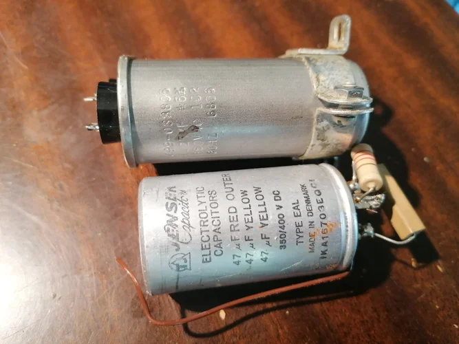

der ovale zylinder hat die auffschrift "1,25 Microfarad, +-5 %, 660 VAC". ich hab mich auch schon gefragt ob das pro zylinder ist das sind ja zwei. bei wechselstrom braucht ja auch zwei meinem verständnid nach. das wären dann 2.5 mf ... der runde hat die aufschrift "47 Microfarad, 350/400 VAC, typ EAL"
ich fahr jetzt zu segor und hol mir was immer die an ersatz haben. heute abend faucht die hammond dann evtl.
also gut, komme gerade von segor. das ovale ist tatsächlich ein motorkondensator der mit wechselstrom funktoniert. 1,25 mikrofarad. ich ersetze den durch 1.20 mf in plastik, das runde, also der elko unten im bild ist in der THAT 3 folienkondensatoren in einem gehäuse. die ersetze ich durch uhm drei elkos! segor sei danke, der einzige laden der vernünftige beratung macht in berlin.
