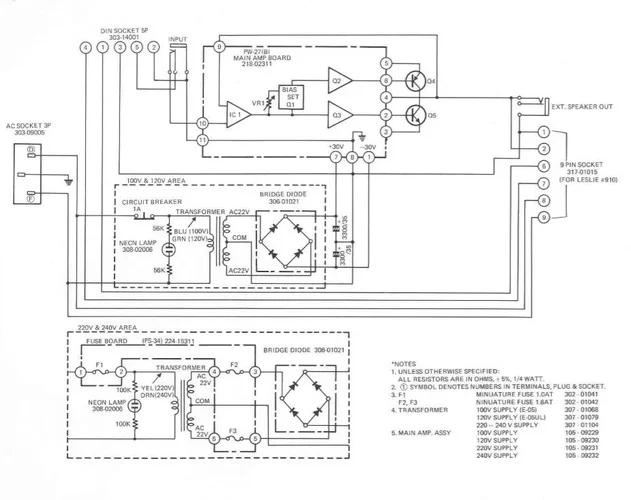

Hallo,
ich komme irgendwie nicht weiter an meiner Hammond X5.
Am Lautsprecherausgang habe ich leichtes Netzbrummen.
Kondensatoren schon gewechselt - 3300µ gegen 10000µ ersetzt.
Trafo brummt auch, Schrauben für Blechanker schon nachgezogen - wurde dadurch
schon etwas besser.
Außerdem habe ich im Upper Keys bei Zugregler 2" G-4, 1" E-4, 1 1/3" C-4, 1 3/5" G-4 falsche Tonhöhe.
Lower Keys Zugregler 1" G-4 falsche Tonhöhe
hat da jeman Erfahrung.
Da Du ja die Sieb-Elkos bereits getauscht hast gehe ich mal davon aus, daß die +/- 30 Volt Betriebsspannung(en) 'sauber' sein sollte(n) - Kontrolle mittels Oszilloskop würde hier Klarheit schaffen (wegen die Sischerheit ;-) ). Wenn möglich, den Eingang der Endstufe mal kurzschließen (Drahtbrücke draufhalten oder Ähnliches) - wenn dann Ruhe herrscht, sollte zumindest die Endstufe nicht der Verursacher sein... dann also 'weiter vorn' ansetzen mit der Fehlersuche...
Ich habe jetzt alten Netztrafo (NF Verstärker) durch neuen Ringkerntrafo ersetzt brummen ist weg.
