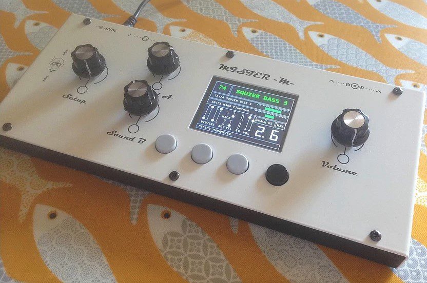

gibt auch einen neuen _ diesen hier
  • 14-voices of polyphony
  • 2 layers
  • split or dual-mode
  • 100 setup
  • more than 80 stereo sounds (44.1kHz/16 bits)
  • loop sample on/off
  • background sound generator
  • click and pop generator
  • half speed
  • sound balance
  • vibrato and tremolo
  • attack and release for two layers
  • velocity amount for the two layers
  • mod-wheel and aftertouch routing
  • pitch-bend
  • MIDI In & Out (Soft Thru)
  • MIDI Dump In & ut
  • 3 sound banks included
  • 320x 240 2,4″ touchscreen
  • 4 encoders and 4 push buttons
  • external power supply included
  • SD card included
  • switch on/off
  • size 240-102-45 mm
  • weight 750g

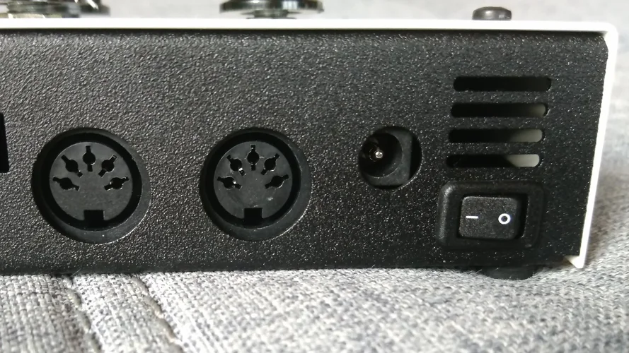

Mein Mr. M ist inzwischen angekommen. Auch wenn mir das kleine Kästchen bisher gut gefällt gibt es ein paar Schattenseiten:
- Die Tremolo und Vibrato Buttons sind verkehrt beschriftet. Das wird wohl per Softwareupdate gelöst.
- Die Bedienung über das Touch Display ist noch nicht fehlerfrei/vollständig implementiert. Ohne Pen ist die Bedienung auch nicht sehr benutzerfreundlich.
- Die Aussparungen für die Buchsen auf der Rückseite sind etwas versetzt. Beim Netzteil wird es schon recht knapp.
- Das Kabel des mitgelieferten Netzteils ist sehr kurz.
- Das Mapping der Samples über fortlaufende vierstellige Zahlen erscheint mir etwas umständlich.
- Zum Schutz der Pins auf der Rückseite wäre eine kleine Abdeckung nicht verkehrt.
- Die Mini-SD Karte lässt sich ohne eine feine Pinzette und etwas Fingerspitzengefühl nicht entnehmen bzw. einsetzen.
Leider hatte ich aber noch keine Zeit Mr. M umfangreich zu testen. Einen Erfahrungsbericht habe ich für später eingeplant.
