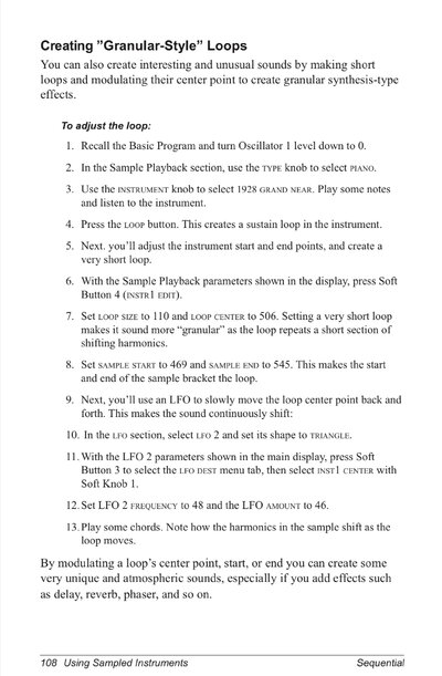

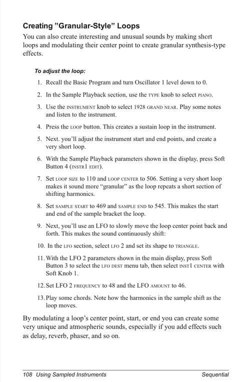

Ich bilde mir ein, dass der Prophet X sowas können müsste.
Ich habe es soeben in der Bedienungsanleitung des Prophet X nachgeschlagen und es ist wohl richtig, dass er die Loop-Position eines Samples (Loop Center) modulieren kann, also ähnlich oder genau so wie die sogenannten Transwaves beim Ensoniq ASR-10.
