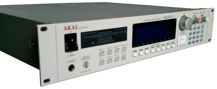

hier ein foto von (noch) meinem s3000xl:
(paar mehr fotos)
habe mit meinem schon etwas älteren handy gemacht, daher eher bescheidene bildqualität. und trotzdem: sieht er nicht geil aus?... :-) leider ist sein marktwert heute unter einem zehntel des neupreises. :-(
ps: @moogulator: wenn du das bild für deine datenbank haben möchtest - bitte schön, es gehört dir! :-)
