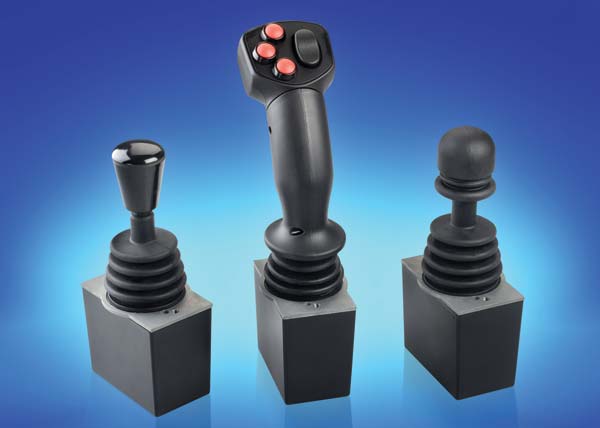

Aber Joysticks könnte man verwenden, wenn diese Druckempfindlich sind/wären :
[ http://www.warehousenews.co.uk/wp-content/uploads/2009/07/jc150_group_pr.jpg (•BILDLINK) ]
Dann hätte man sogar 4 Achsen bzw. 2 Parameter mit +/- Richtung. Dies in doppelter Ausführung, wäre ne schöne Spielerei.
Wären dann 4 Parameter die man mit 2 Händen regeln könnte. Gut die +/- Auslegung ist nicht für jeden Parameter geeignet. Wenn das Filter schon geschlossen ist kann mans ja nicht noch mehr schliessen und umgekehrt.
Allerdings sind Joysticks ja meist nur Schalter ?

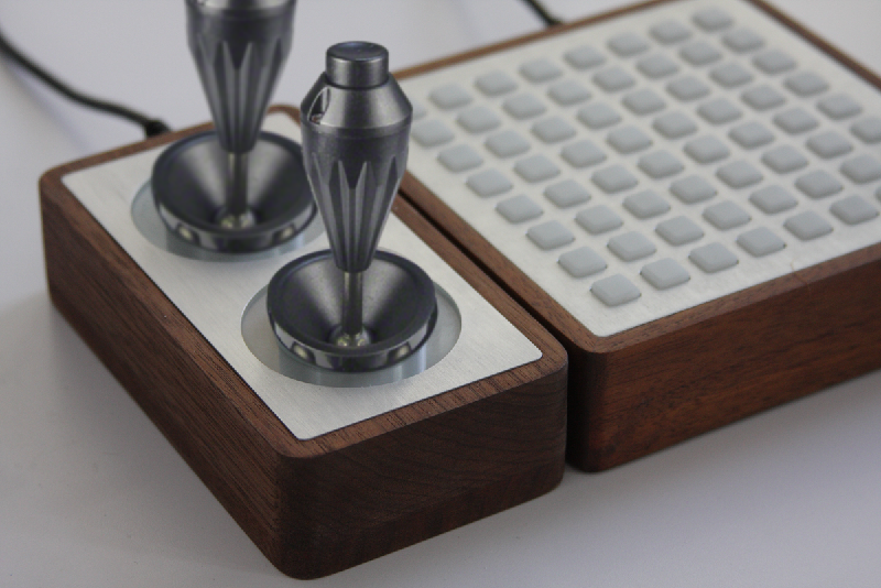

Hab noch das gefunden. Ist aus dem DIY-Bereich :
[ http://monome.org/community/uploads/2011/01/monome%20sticks.png (•BILDLINK) ]
Normale Joysticks arbeiten im Kreis, d.h dass sie sich in den waagerechten und senkrechten Endpunkten beeinflussen. Wenn man sich z.B. in der waagerechten Endposition befindet und möchte nun auch die senkrechten Werte verändern, verlässt man, da es ein Kreis ist, automatisch den waagerechten Endpunkt. Eine Alternative wäre ein Joystick aus einer Funkfernsteuerung für den Modellbau, diese sind anders aufbaut und können unabhängig von einander ihre Endpunkte erreichen.
Gruss
Mario

Das wäre dann wohl so ein Projekt :
http://www.omegastudios.com/blog/bid/380323/DIY-MIDI-Controller
Gut vielleicht sollte man für mein Ziel wirklich überlagen ab man es auf 2 Achsen reduziert denn es soll durch Körpereinsatz akzente gesetzt werden können und weniger zielgenaue Controllerfahrten gemacht werden.
Das Steuererlement soll mehr der Arm sein statt das Handgelenk bzw. die Finger.
Das wäre schon mal vom Ansatz her die richtige Richtung, wobei dieser Joystick wohl das erwähnt Kreisproblem haben dürfte :
