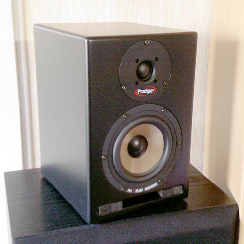

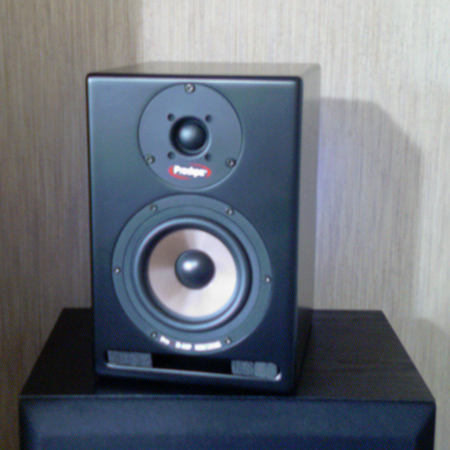

Fetz schrieb:
kleine Box "mit für die Größe erstaunlichem Bass"
Das Problem bei meinen Prodipe Pro5 war, dass dieser Bass mir zuviel und undefiniert war, so dass ich die Bassreflex-Öffnungen ca. zur Hälfte verschlossen habe:
(Mit meinem schon etwas älteren Handy fotografiert. ;-))
Einen Subwoofer werde ich aber nicht zuschalten, sondern irgendwann einfach größere Aktivboxen kaufen. Mindestens 8 Zoll.
Die Boxen dadrunter dienen lediglich als Boxenständer. ;-)
