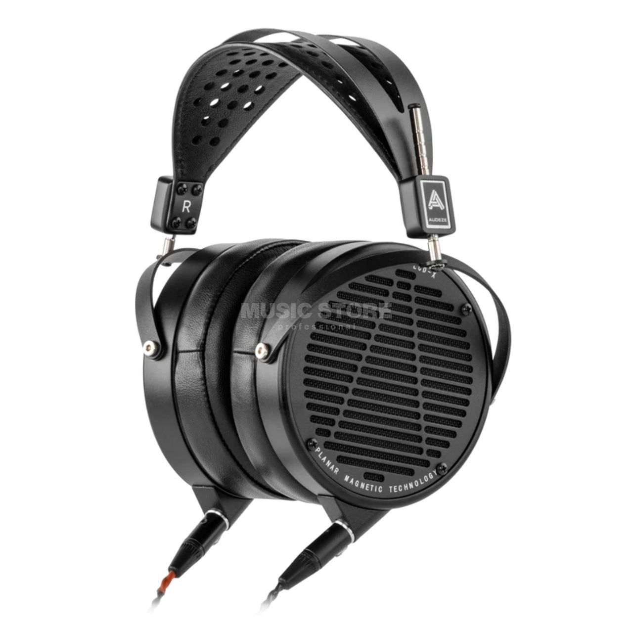

für audeze´s empfehle ich vorher ein fittie zu besuchen, die wiegen über 600 g

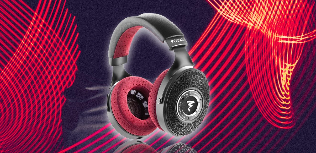

Ich empfehle z.b den Focal Utopia für 4000 Euro... :)
Aber im Ernst den kleinen Bruder Focal Clear MG werde ich mal antesten...

die wiegen 612 g
Natürlich ist der Klang primär bei einem Kopfhörer, aber gerade der Tragekomfort ist wichtig, wenn man ihn über mehrere Stunden beim Mixen trägt zum Beispiel.
Yeah... müssen auch sehr gut sein, hatte noch keine Gelegenheit diese in Verbindung mit dem Phonitor anzutesten. Hab mich ohnehin wie bereits erwähnt auf die Audeze LCD eingeschossen - in Stein gemeißelt ist aber noch gar nix ;-)
Test zu den Focals Clear MG...
