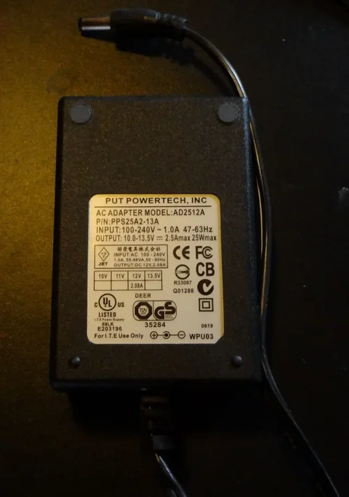

Da könnte einfach das interne Netzteil abgeraucht sein (Kondensatorknall, reißt dann den Rest mit). Ich kenne da nicht alle Geräte einzeln, aber Access hat bei einigen von denen, auf jeden Fall bei dem 37er TI, einfach eine Art externes Laptopnetzteil (so welche wie für externe Laufwerksgehäuse) genommen (bzw bauen lassen) und dieses, so wie es ist, also incl. Gehäuse und Kabel, mittels einer Blechplatte im Gehäuse befestigt und das Ganze dann per normalem Hohlstecker intern an die Platine angeschlossen.
Sieht dann so aus (nicht mein Bild):
Ist wohl billiger, als ein internes Schaltnetzteil zu nehmen, aber je nach Qualität der Zukaufteile kann leider genau sowas passieren.
Gerät vom Netz nehmen, alle Stecker raus, Bodenplatte abschrauben und reinschauen. Wenns so wie auf dem Bild aussieht, dann das Netzteil ausbauen und dran schnuppern, das müßte verschmort riechen. Reingucken kann man in diese Briketts nicht, die sind fast alle verklebt, ist auch gut so, denn als Nichtfachmann hat man an einem Schaltnetzteil besser nichts zu suchen.
Die Dinger kann man recht einfach auswechseln, müssen nur Steckerpolung und Anschlußwerte stimmen (Spannung, Leistung). Auf den schwarzen Briketts sollte normal auch ein Typenschild drauf sein, auf dem die Daten stehen.
Wenns so geknallt hat, besteht aber auch keine Gefahr mehr, daß da irgendwas abfackelt, da fliegt höchstens wegen Kurzschluß im Netzteil die Haussicherung raus.
Eine Sicherung knallt jedenfalls so nicht, das ist schon ein Kondensator oder anderes Bauteil im Netzteil, was auch den Lichteffekt erklären würde.

Wenns wirklich so aussieht wie auf dem Bild, kannst du den Hohlstecker aus der Platine ziehen und nachmessen ob das Netzteil noch Strom liefert. Falls das nicht der Fall ist, kannst du den Ti kurz mal mit 'nem Universalnetzteil (mit ausreichend Ampere und der richtigen Spannung/Polung +/-) testen um zu sehen ob nicht noch mehr kaputt gegangen ist. Wenn der Ti dann wieder laeuft, reicht es das Netzteil auszutauschen, z.B. mit 'nem original Ersatzteil, wenn du auf Nummer sicher gehen willst.
