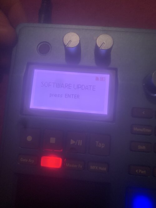

Hallo
Folgendes Problem: eine Bekannte hat sich eine Günstige E2B erstanden, der Verkäufer meinte die braucht nur ein Update. Die Kiste hängt aber im Software Update Screen fest. Laut Internet passiert das dann wenn da mit Hacktribe rumgefummelt wurde.
Um die Kiste wieder flott zu machen bedarf es eine SD Karte die vorher vom Rechner und dann nochmals auf der Kiste Formatiert werden muss da die SD Karte sonst nicht gelesen wird.
Da die E2B aber fest hängt kann keine SD formatiert werden.
Deshalb wollte ich fragen ob jemand hier in Berlin so eine hat und so nett wäre eine SD Karte formatieren?
Oder übersehe ich etwas?
Danke

Laut der Anleitung ist das Teil sehr wahrscheinlich nicht „bricked“ und sagt an: Prepare SDCard.
Dort steht, files organisieren und damit dann nach
KORG/electribe/System/SYSTEM.VSB
Ok ist klar.
Aber wie bekomme ich erst einmal KORG/electribe/System/SYSTEM.VSB
auf eine brandneue SDKarte?
Einfach Orden anlegen oder wie?

Dachte Du machst das mit eingelegter SD-Karte. Wenn er nach der Karte fragt und Du sie einlegst, was sagt er dann?
Müsste er dann doch eigentlich selbst anlegen, sofern da nix "gehackt" ist. Dann legt er nicht mit der Formatierung los?
An der Karte liegt es nicht?

Wie gesagt hängt das Teil im Software Update Screen fest. Die Bootet und dann kommt sofort Software Uodate.
SD war keine dabei. Der erkennt die neue Karte sagt dann aber Error oder Files not found irgend so etwas. Ich denke mir das liegt an den Fehlenden Pfad.

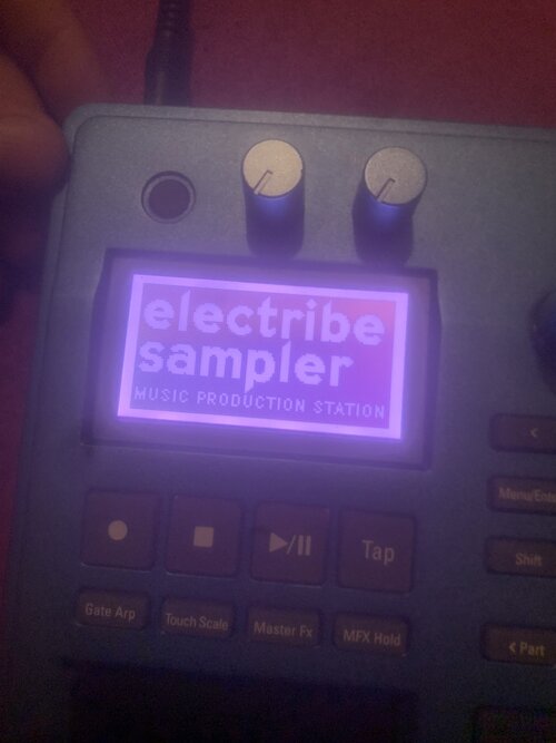

Wenn die E2 schon ge-hacktribe-t wurde, sucht das Update meines Wissens nach nicht im Unter-Ordner "electribe", sondern "electribe sampler", da Hacktribe ja auf der Sampler-Firmware basiert. Die Original-Firmware-Datei muss soweit ich weiß dafür auch noch gepatcht werden, damit sie als "Sampler"- Firmware erkannt und akzeptiert werden muss.

Wie gesagt hängt die fest….es geht darum die Kiste überhaupt erst einmal wieder zum laufen zubekommen.

Habe das Teil jetzt hier……
Bootet normal und will dann Software Update. Ich werd morgen mal die SD an Rechner Formatieren und den Pfad händisch anlegen und dort dann das Update rein.
Bin gespannt was dann passiert.
