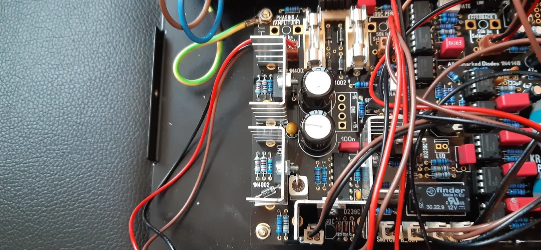

Hallo zusammen, ich bräuchte mal einen Expertenrat zu einem Aufbau des Krautrock Phasers.
Ich habe mir diese Platine von Randomsource bestellt und alles so aufgebaut, wie es sein soll.
Was soll ich sagen, das Teil klingt einfach Geil, selbst mit den alternativen LDRs.
Das einzige was nicht funktioniert, ist die Kontrolllampe. Sie ist dauernd an, und wenn man die OSC Periode auf schnell dreht, so flackert die Lampe in der Frequenz aber ist eben ständig an.
Ich hab das Board schon 1000 mal untersucht, aber ich finde den Fehler nicht.
Ich hab zwar den Sound, mag aber das alles funktioniert.

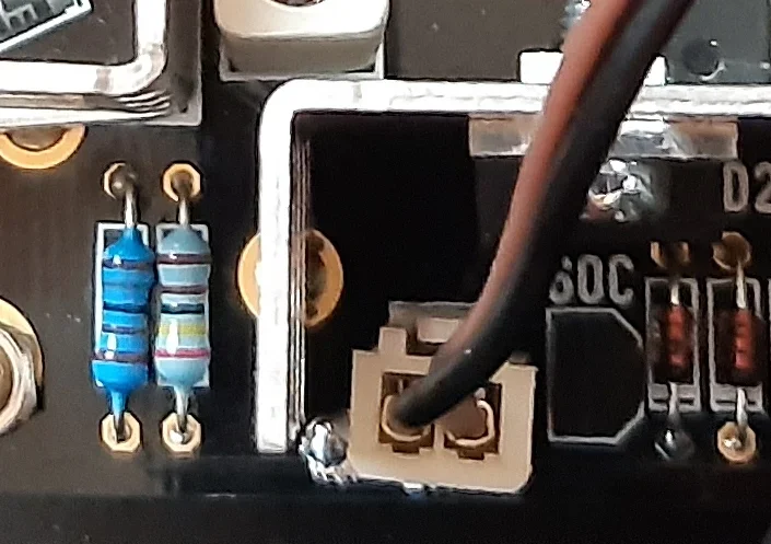

links unten im Bild bei dem Anschluss zur Lampe ist das Lötzinn zwischen Stecker und Kühler?
Könnte sein, hab mal eine Ausschnittsvergrößerung gemacht:

Also, das mit dem Zinn stimmt..war aber nuf ein Rest, der lose auf dem Board lag.. hab den entfernt und die Lampe bleibt an. @ Stephen Nein...die Lampe bleibt an, egal wie der Hub ist...wenn die Geschwindigkeit hoch ist, flackert die Lampe.
den Schaltplan hast du dir angesehen?
Mich würden die Spannungswerte an dem Stecker zur Lampe interessieren.
Lange Osc Period einstellen dann : einmal Spannungswert bei max Mod Depth gemessen, und eine zweite Messung mit minimaler Mod Depth

Ist Q3 isoliert mit dem Kühlkörper verschraubt?

Ich kam nur drauf, weil man auf den Bildern nicht erkennen kann, ob da eine Glimmerscheibe oder Silikonpad dazwischen ist. Die Kühlfahne bei den Leistungstransistoren ist fast immer intern mit dem Kolletor verbunden. Ohne Isolation würde es also über den Kühlkörper evtl. einen Kurzschluss mit Masse geben, je nachdem, ob die Lötbohrungen für die Kühlkörper isoliert oder auf Masse gelegt sind...

Hallo, also..ich habe die LTs alle abgeschraubt und ohne Kühlkörper laufen lassen, ebenfalls der gleiche Effekt. Die Lampe ist an. Morgen werde ich das Gerät einem unserer Elektroniker in der Firma übergeben, der sich dem Wunderwerk mal annimmt.

Hi zusammen, letzter Stand des Rätsels. Kollege hat herausgefunden das der Transistor 560C nicht wirklich funktioniert und diesen als Fehlerquelle identifiziert hat. Habe neue Transistoren bestellt und bin gespannt, ob das der Fehler ist.

Hi, letzte News zu meinem Phaser. Auch der Austausch des Transistors hat nicht zum Erfolg geführt. Da sonst alles andere funktioniert, lass ich das jetzt einfach so.

Ist das Layout denn als funktionierend bekannt? Die Schaltung für die Lampen ist ja quasi 1:1 wie im Schulte, dort geht aber der Widerstand, der hier R32 ist, an die Basis von Q4, nicht an den Emitter.

ich habe an der Platine übrigens keine Veränderungen vorgenommen, die funktioniert also, so wie sie ist. Allerdings habe ich alle Kühlkörper von den Transistoren bzw. Spannungsreglern isoliert (Macht der Gewohnheit?).
