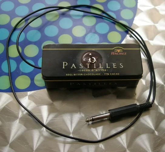

Sustainpedal ist üblicherweise ein einfacher Schalter, technisch gesehen. Ich hab hier so einen Minischalter auf ne Blechdose montiert, ein Stück Koax-Kabel drangelötet mit Klinkenstecker -fertig..
! nur für den Fall dass Du jetzt nicht gerade solistisch/filigran-spieltechnisch ein Profi-Dämpferpedal brauchst: es ginge auch so.....
Ja, mehr ist das nicht. Polarität und ob "Normally Open" oder "Normaly Closed" muss natürlich trotzdem passen.

Hier meine Lifehack-Version :mrgreen: (nur stilecht mit Filzpunkten drunter)
Materialeinsatz weniger als 5 Euro -natürlich ohne die Schokolade. Es gibt einen Haufen Zeugs in solchen Blechdosen. Pfefferminzdrops, Bonbons, egal. die Verpackung zählt. Die Schalter kosten bei Reichelt ca. 2Euro wenn ich mich richtig erinnere
