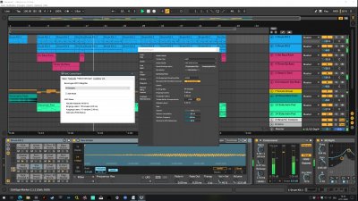

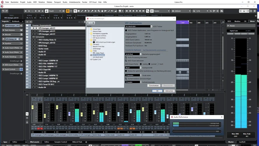

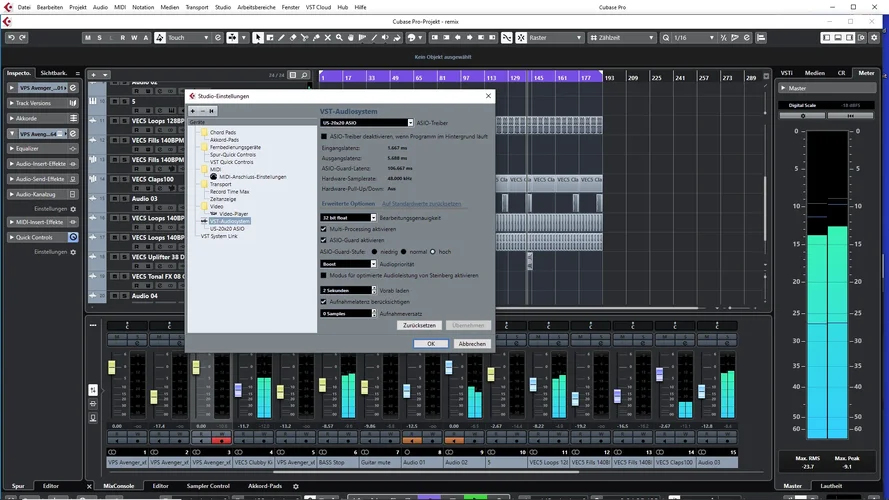

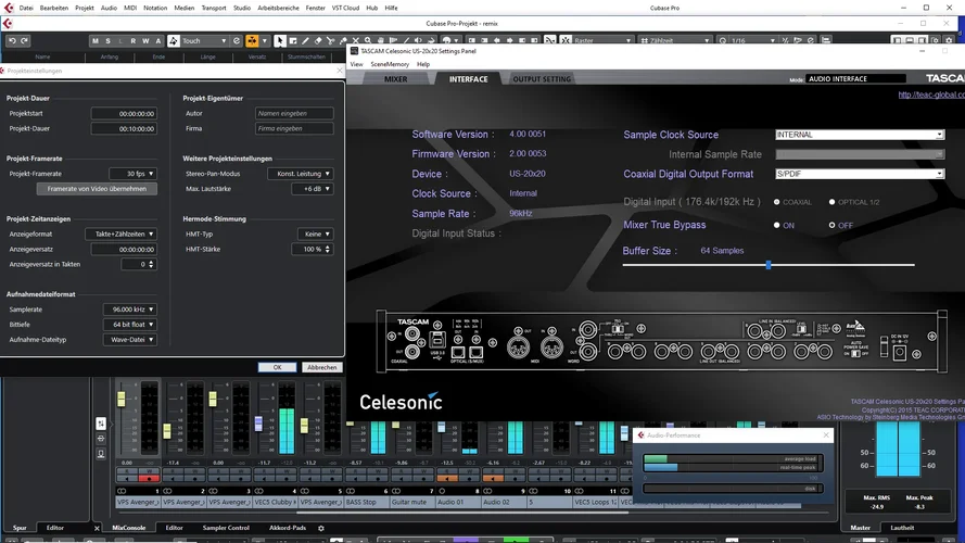

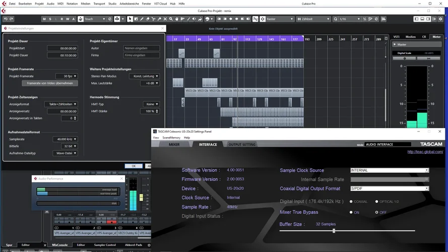

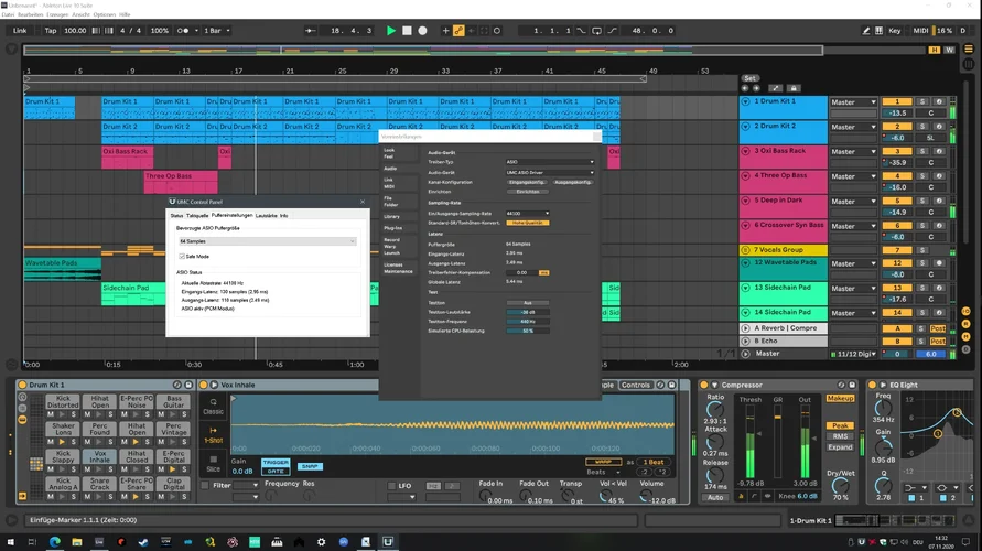

  • #26
ist jetzt der Ryzen 3900X 48Khz Projekt...Buffer 32 ca 7ms in + output latenz....Bei 96 Khz ist der Buffer bei mir dann bei 128 bei ca gleichbleibender Latenz..also unter 10ms und das langt..
  • #29
das gleiche Stück auf 96 khz Projekt 64 Bit float und 64 Bit interne Bearbeitung beijetzt einem Buffer von 64ms die Latenz zeig ich mit dem nächsten Bild ist aber gleich geblieben bei 7ms...was soll ich sagen...Bombe
