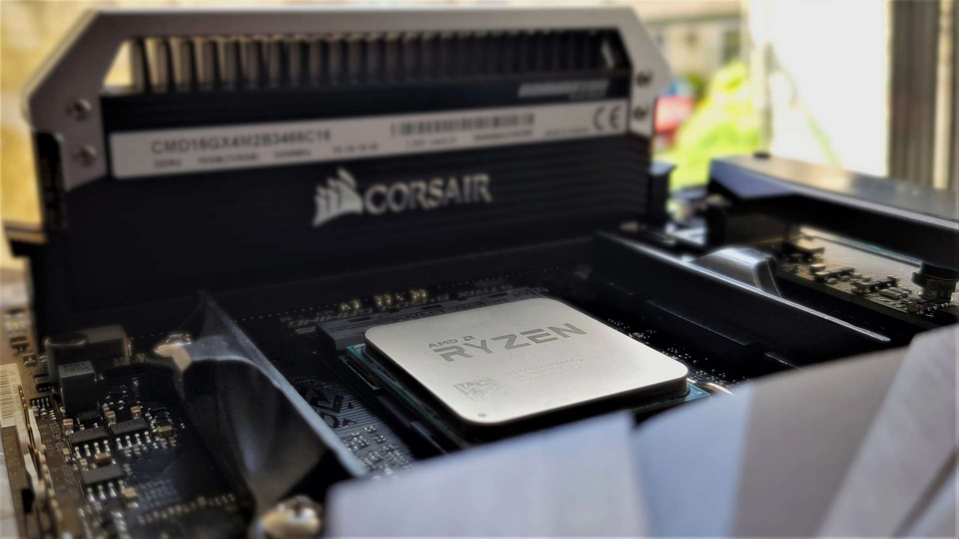

Ich hab übrigens den RAM von 3000Mhz auf 3600mhz getauscht. Ergebnis: über 200 Punkte mehr im Cinebench ! Man merkt es auch im ganzen System. Plugins laden schneller, bei dicken Dingern ist der Audiodropout in Cubase nur noch minimal. Auch wenn man eine Spur löscht oder erzeugt ist das ja manchmal da, das der Sound ganz kurz aussetzt. Mit dem schnelleren RAM ist das merklich besser geworden. Hätte ich nicht für möglich gehalten, aber ist so. Echt gut !
Was für RAM hast du denn genommen? Was ist da empfehlenswert mit 3600MHz? Ich blicke da beim Clocking noch nicht so recht durch usw.
  • #105
Das ist relativ einfach. CL14 ist schneller als CL15 usw..
Ich hab nen günstigen CL18 genommen.
Corsair DIMM 16 GB DDR4-3600 Kit, CMW16GX4M2D3600C18
Die CL15/16 Teile will ich ehrlich gesagt nicht bezahlen. Auf die paar Prozent kommt’s bei der CPU dann auch nicht mehr an. Ich mein ja, wenn man jedes zusätzliche FPS beim Gaming haben möchte und die Kohle locker hat, nimmt man natürlich den CL15 oder 16.
Was man natürlich auch machen kann ist, die Clocks einfach über den Bios Übertakten. Bei den meisten Markenmodulen geht das meistens recht gut.
Laut dem Typ hier:
Sind 3800MHZ mit CL16-19-19-39 bei 1.35V möglich. Für 105€ für 16GB kein schlechter Deal :) (gleich mal testen!)

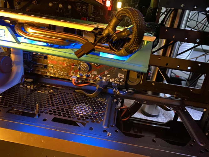

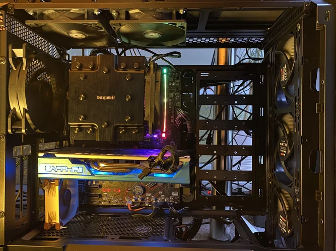

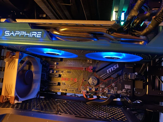

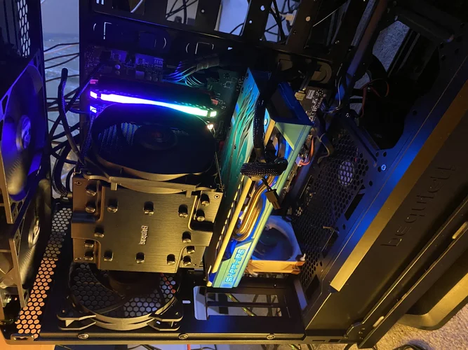

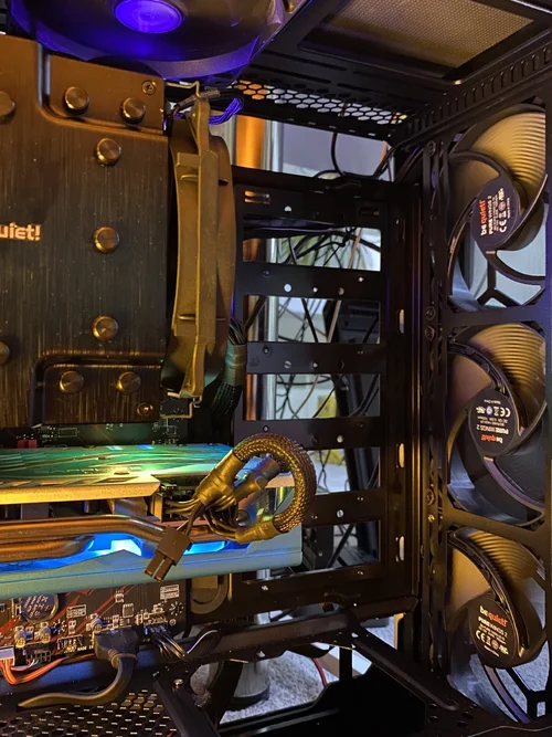

Hab mal noch ein paar Bilder angehängt, wie die Kiste jetzt voll ist mit Lüftern. Insgesamt 12 Stück ;) alle zwischen 300-500rpm. Unhörbar. Beim spielen dreht die Grafikkarte natürlich etwas und erzeugt ne Menge Hitze. Deswegen der kleine Noctua unten drunter, vor den Slotblechen. Das Ding wirkt Wunder! Ich hab jetzt gestern und heute noch mit den ganzen Lüfterkurven rumgespielt. Einwandfrei. Der Rechner macht beim Zocken nur noch ein ganz leichtes unterschwelliges Rauschen. Der Dämmung sei es gedankt. Und die CPU Temp liegt bei 65-67grad rum. In Cubase hab ich’s jetzt auf 41-44 grad. Ich muss es mal mit einem pervers großen Projekt testen, aber ich hab aktuell keins.
3EEE126E-6DC5-492D-A90C-8B5E4BBE2498.webpB14F26DF-5FE7-4E17-BEB4-588FB09774DB.webp8B88B34F-C637-43AE-8D39-49C508D9B83E.webpB4C3236C-3FB3-45F4-B0F7-C4C41FAFE9FD.webp2DBD8866-79AA-4163-837C-DEAF61A50645.webp

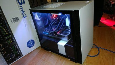

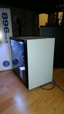

Hackintosh bestehend aus:
AsRock X570 ITX TB3 (Thunderbolt habe ich mangels Gerätschaft noch nicht testen können)
AMD Ryzen 9 3900 XT
Sapphire RX 5500 XT Nitro 8GB
Samsung M.2 EVO 960 Plus 500 GB
Corsair H100i RGB CPU AIO Wakü
Corsair RM650 PSU
NZXT H200i White Case

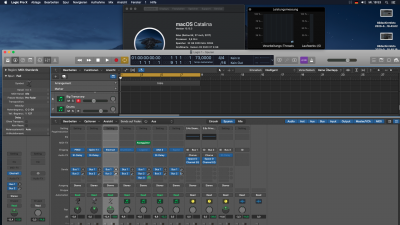

Die Zahl an Verarbeitungsthreads ist schon beachtlich...sowas kannte ich bis dato gar nicht ;-)

Fotos des Rechners möchte ich euch nicht vorenthalten.
Schaut nicht so genau hin, bei mir herrscht gerade durcheinander im Studio.
