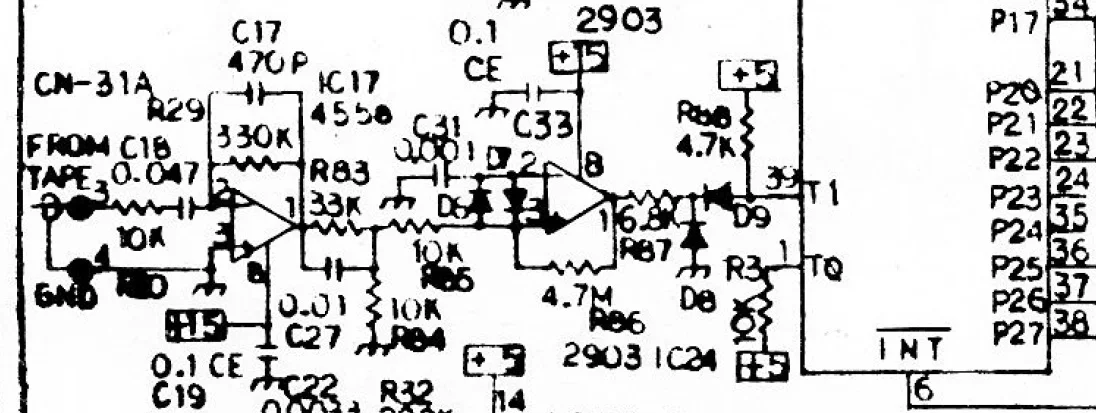

Ich würde gerne den RAM Chip reseten, jedoch funktioniert die "From Tape" Einspeisung der Daten nicht! Gibt es keinen anderen weg, den Chip nach einem Batteriewechsel zu reseten? Ich hab zwar "Midi in" aber der Synth keine Midi receive- oder Midi Dump-funktion.
Hab schon die Audiobuchse gewechselt ohne weiteren erfolg... dachte einer der genannten Chips würde das problem beheben...

Ich habe einen Poly61 erste generation und der "from Tape" Jack empfängt allem anschein nach keine Daten... Auch das Display flickert nicht bei einer datenübertragung!
Die schalter auf der Rückseite "from Tape" und "Write" haben offensichtlich funktion. Ich müsste ab hier nur blasse Vermutungen anstellen und darum will ich niemanden auf falsche informationen meinerseits aufmerksam machen!
Bei der Continuityüberprufung der widerstände war nur ein Widerstand dabei der nichts angezeigt hat und das war der 22k Resistor gleich nebst dem betroffenen Jack (ist erneuert nun)! Ich habe die Molex verbindungen von Fassungsverlötung bis Ende Kabelverkrimpung gemessen und auch durchgehend ein Signal gehabt.
Wie erwähnt will ich keine falschen vermutungen anstellen und deute deshalb mal auch nicht sofort auf die Chips!
Soweit geht mein Englisch bis hier. Und ab da wüsst ich jetzt auch nicht was ich weiter messen könnte!
Achja als ich in den NachbarsJacks (to Tape)ein Monokabel gesteckt habe, hab ich was messen können am anderen Ende auf Tip und Sleeve! Dann hab ich den Jack ausgelötet und bei "from Tape" eingelötet und dann war nichts mehr zu messen!

Aus dem Service Manual von hier https://archive.org/details/Korg_Poly61_Service_Manual_Hi-Res/mode/2up
IC17 ist ein NMJ 4558 dual high-gain Operational Amplifier und verstärkt das Signal und IC 24 LM 2903 Low-power dual Voltage C omparatorformt es für den T1 Eingang des IC30 8049. Verfolge das Signal ab From Tape über die beiden ICs bis zu T1. An Pin 1 von IC17 sollte ein analoges Signal vom Tape sichtbar sein, bei Pin 1 von IC 24 sollte ein digitales Signal zu sehen sein. Wenn das bis zu T1 kommt, dann muss die CPU getauscht werden und es hat den Eingang gegrillt. Vermutlich geht das Signal aber ab From Tape irgendwo verloren.
Ein Tastkopf, der das Signnal abnimmt und über einen Verstärker hörbar macht, sollte reichen. Besser ein Oszi.
Wenn die Chips gesockelt sind, die Kontakte prüfen, auch sonst alle Lötverbindungen betrachten.
