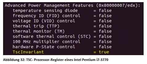

Kleiner Hinweis zu den ticks: Immer prüfen, dass der RDTSC ein invariant timer ist, der unabhängig vom Prozessortakt läuft, denn letzterer wird u.a. durch SpeedStep und andere Energiemanagement-Funktionen variiert.
Kann so aus dem Register ausgelesen werden:
Am besten den TSC direkt via Assembler auslesen:

Danke für den Hinweis! Wikipedia:
"The Time Stamp Counter (TSC) is a 64-bit register present on all x86 processors since the Pentium."
"On Windows platforms, Microsoft strongly discourages using the TSC for high-resolution timing"
"On Linux systems, a program can get similar function by reading the value of CLOCK_MONOTONIC_RAW clock using the clock_gettime function."
