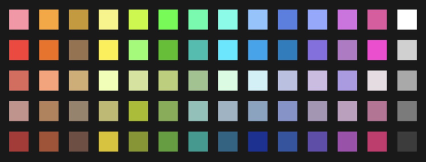

Hab es gestern abend geschafft, die untere Colorstrips-Reihe per sysex zu initialisieren... aber nur als Testreihe mit Rot XD
Also vom Prinzip her geht das, muss jetzt nur noch rausfinden, wie ich an die jeweils richtige Track Farbe komme (das sollte per API gehen, aber ich hab Null Erfahrung mit Ableton Skripting und steh da momentan auf dem Schlauch...) und wo ich das Auslesen und anschliessend an den Controller senden am besten verankere, da man wohl immer nur alle Farben auf einmal senden kann
:isdawer:
Ein kleiner Durchbruch:
Habe es geschafft, zumindest fuer den P1-M die Farben der Tracks zu übertragen.
Das ganze ist dem Mackie Script hinzugefuegt, und an den Stellen auch knapp gekennzeichnet.
Getestet ohne Extender, und ich habe leider noch nicht rausgefunden, wie man bei weniger als 8 Tracks die Farbe auf schwarz setzt, statt die letzte Farbe in der Schleife zu wiederholen (der Ansatz ist da, aber irgendwie will das Skript nicht so richtig, vielleicht weiss ja jemand, woran es liegt ;) ).
Falls jemand Lust hat bitte gerne weitermachen und wieder teilen, falls ich hier noch was verbessere, lade ich es auch wieder hoch :)
