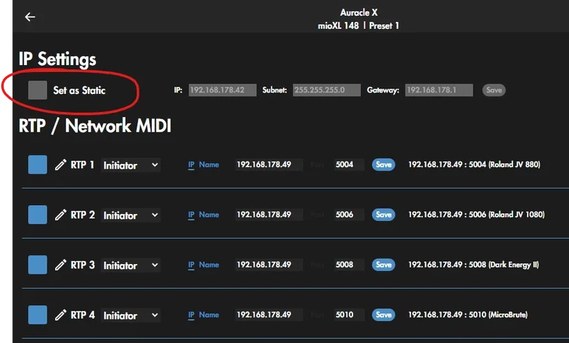

Welche Einstellung hast du am mioXM denn genau vorgenommen, damit es überhaupt funktioniert? Viel bleibt da bei AuracleX ja eigentlich nicht an Optionen:
Ich denke, dass der eigentliche Knackpunkt bei dir der fehlende DHCP-Server ist. Bei mir ist das der AVM-Router, den ich so konfiguriert hab, dass der meiner Windows-Box, meinem Mac und meinem mioXL immer die selbe IP-Adresse zuordnet. Der DHCP-Server fällt ja grundsätzlich flach, wenn zwei moderne Netzwerk-Geräte direkt miteinander verbunden werden; zum Glück muss man sich seit geraumer Zeit schon nicht mehr mit (fehlenden) Crossover-Kabeln bei solchen Setups herumärgern.

Ok, danke erstmal für alle Tips und Hinweise. Ich hab mich nochmal drangesetzt und zuerst mit beiden MIDI4+ probiert, sowohl direkt als auch mit einem Router dazwischen - da wollte diesmal garnichts funktionieren. Hab mir nochmal das Video von Iconnectivity dazu angeschaut und dann das Ganze nochmal mit MIO XM und MIDI 4+ am Router probiert, jedoch ohne Erfolg. Das Ganze nochmal mit Direktverbindung und siehe da, es kam eine Verbindung zustande, die das MIDI4+ nach dem Ausschalten aber prompt wieder vergaß weil ich vergessen hatte, das Ganze zu speichern. Möglicherweise war das der Stolperstein gewesen, aber jetzt werden die Verbindungen mitsamt IP Adresse angezeigt und die Verbindungen kommen auch nach mehrmaligem aus/einschalten wieder zustande.
Ich hab lange immer nur iConfig genutzt, das speicherte iirc automatisch im Interface ab, was Auracle X offenbar nicht tut.
In iConfig kann man sogar den Namen des Interfaces ändern, das bleibt aber scheinbar auch nicht bestehen, aber egal, das Wäre eh nur relevant, wenn ich mit zwei gleichen Interfaces gearbeitet hätte.
