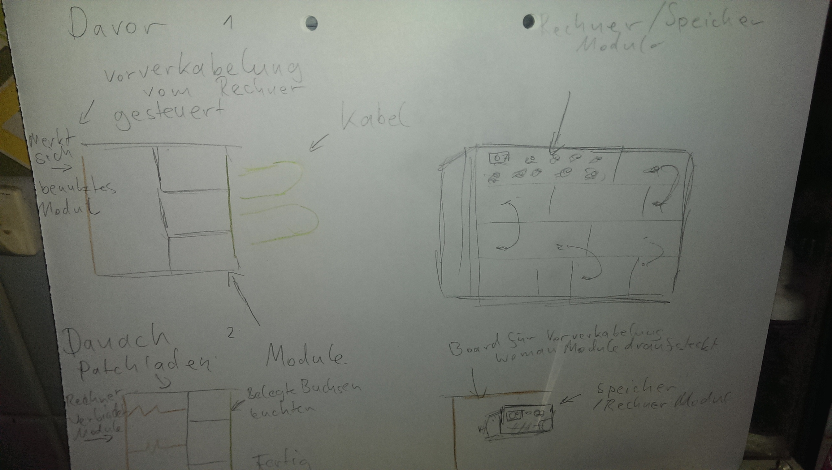

Man kann diese neue Generation von Synths ja einfach Hybrid Modular oder sowas taufen es soll hier ja um ideen für die ZUkunft gehen ^^ Und das mit dem Speicher ist einfach ein sinnvolles feature , ich denke wenn nicht hätten sich EMU Buchla und co da nicht die Köpfe drüber zerbrochen.
So könnte es gehen ein board wo sich merkt welches module welche werte etc einfach in der Rückwand des Synths verbauen wo die Module draufgesteckt werden und ein Rechner der einfach aussieht wie ein Modul und das Speichern und wieder zurück patchen übernimmt, wobei eine ganze DAW als Modul in ein Eurorack ist bestimmt auch überlegenswert.
Ich persönlich kann mir nicht denken warum Modular synthesizer nicht die selbe digitale speicherhilfe bekommen sollten wie die analogsynths der 70er und 80er.
