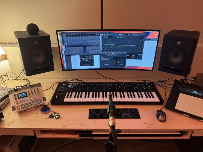

Bei mir kam es heute Abend an. In der eher suboptimalen Abhörsituation habe ich die schnelle 7-Punkte-Messung durchgeführt. Dieses Resultat spricht schon für sich. Das Basswummer/Dröhnen ist weg. Aber ich sehe jetzt wo ich sonst noch ansetzen kann.
Ich hab jetzt das ARC Studio seit gut einer Woche im Einsatz. Bis jetzt finde ich den Effekt überwiegend sehr positiv. Muß dazu sagen, daß ich einen sehr großen und hohen Raum habe (knapp 70qm, 3,1m hoch), der dazu noch komplett akustisch unbehandelt ist. Aber es brauchte mehrere Anläufe, bis das Ergebnis richtig zufriedenstellend war.
Im Einsatz habe ich Focal Alpha Evo Twins. Zu kämpfen hatte ich bei höheren Lautstärken hauptsächlich mit zwei schon bekannten Resonanzen bei 72 und 108Hz. Dabei waren die Monitore in einem 2m gleichschenkligem Dreieck aufgestellt wo ich gut von dem großen und relativ stabilen Sweetspot der Focals profitierte. Aufstellhöhe etwas über meinen TFTs damit die Bassreflexöffnungen nicht von den TFTs verdeckt werden und nach unten geneigt damit die Hochtöner genau auf meine Sitzposition zeigen. Die Focals stehen frei im Raum, ca. 2m von der Wand entfernt. Bis auf die Dröhnfrequenzen empfand ich den Klang insgesamt in dieser Aufstellung als angenehm, stabil und luftig.
Das Dröhnen wollte ich jetzt mit dem ARC Studio mal angehen und sehen, was so ein externer DSP bringen kann. Bewußt war mir von Anfang an, daß so eine Set nicht zaubern kann. Es war eher die Neugier, was noch rauszuholen ist. Dazu muß ich noch anmerken, daß ich keine "goldenen audiophilen Ohren" habe und altersbedingt ab 11kHz nach oben Schluß ist.
Gleich ab dem ersten Versuch, war das Ergebnis schon eindeutig hörbar und das Dröhnen so gut wie weg. Nur war ich insgesamt mit dem neuen Höreindruck nicht unbedingt zufrieden. Irgendwie klang es "komisch".

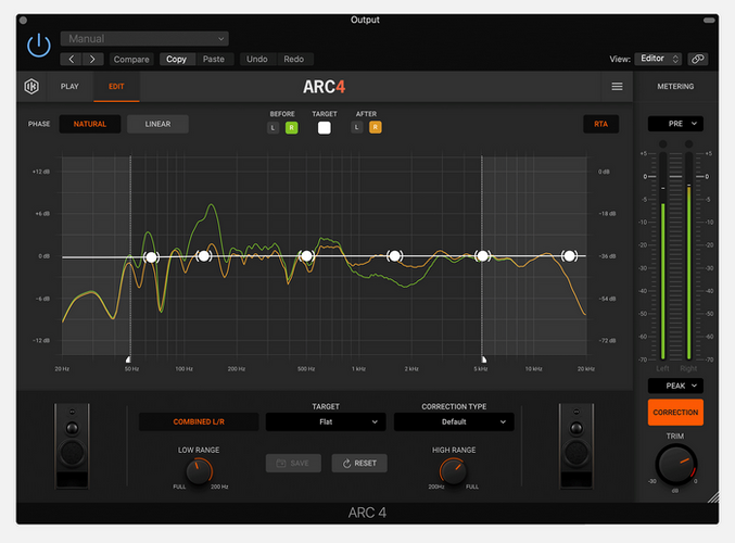

Folgende Erkenntnisse habe ich gewonnen im Umgang mit ARC Analysesoftware:
- Es wird erwähnt, daß zur Positionierung des Messmicros "pi mal Daumen" ausreicht. Das Analyse-/Korrekturergebnis wurde aber bei umso besser, je genauer ich die Messungen (Positionen) machte.
- Die besten Analyseresultate erzielte ich bei hohen Lautstärken des Testsignals. Also lauter als die übliche durchschnittliche Abhörlautstärke. Der Raum wird so stärker in siene "Eigenschwingung" gebracht und die Problemzonen anscheinend besser erkannt. Dabei unbedingt aufpassen, daß keine Verzerrungen beim Meßmicro entstehen und je nach Lautstärke evtl. Gehörschutz tragen!
- Es war zwar ein furchtbares "Gefummel" mit dem Microständer, aber die allerbesten Resulte habe ich erzielt, wenn ich bei den Messungen auf meinem angestammten Platz gesessen bin. Mein Alabasterkörper reflektiert ja auch bestimmte Frequenzen.
- Die Ergebnisse sehen zwar optisch sehr ähnlich aus, klingen aber zum Teil erheblich unterschiedlich.

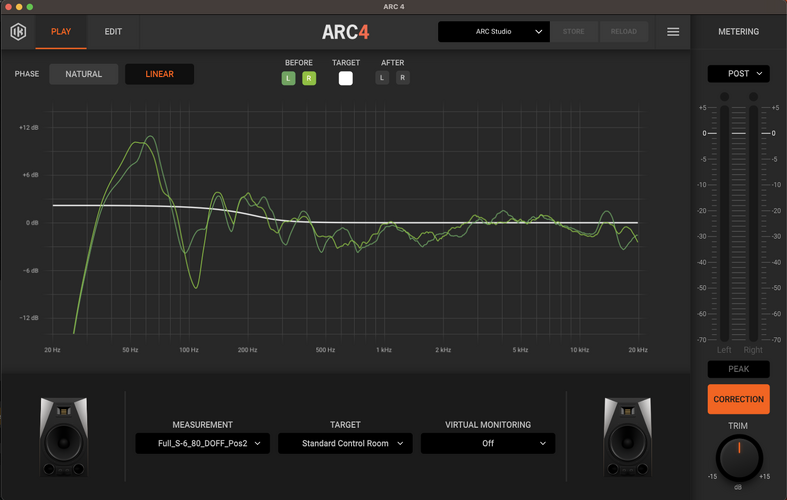

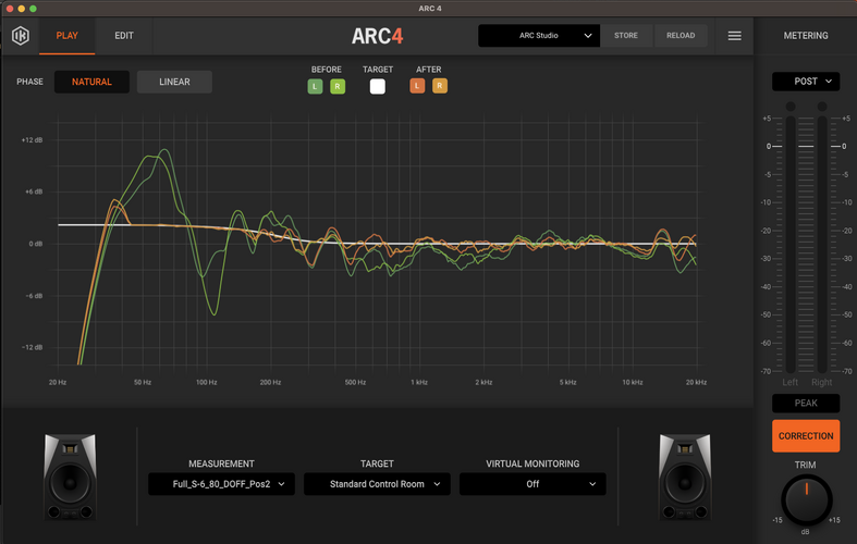

ARC Studio 4:
- Die Low Range sollte wohl ziemlich genau so eingestellt werden, wie der Frequenzgang der Lautsprecher angegeben ist. Bei meinem Focals sind das etwa 45Hz. Tiefer angesetzt versucht die Software den Frequenzgang in einem Bereich zu linearisieren, wo die Boxen eigentlich nicht mehr können. Bei Hecqs Enzeladus und 20 Hz zum Test eingestellt war das Ergebnis, daß es mir meine langen Haare quasi nach hinten geföhnt hat. Und noch schlimmer, es werden neue Resonanzen angehoben, die vorher beim Messen nicht da waren. Also hier mit Gefühl arbeiten.
- Unbedingt auf Phasenverschiebungen testen. Dazu den Button COMBINED L/R am besten mit der erwähnten 808 Kick probieren. Bei mir gibt es deutliche Unterschiede zwischen links und rechts durch eine unsymmetrische Aufstellung der Abhöre im Raum. Die 808 Kick hatte einen deutlich hörbaren "Stereosweep", der durch Aktivieren von COMBINED L/R eliminiert wird.
- CORRECTION TYPE lasse ich auf Default. Die Broad Einstellung hat deutlich wahrnehmbare Verzerrungen bei den Korrekturfrequenzen unter 200 Hz, bei der Sharp Einstellung fängt es bei den Korrekturfrequenzen zu klingeln an.
Resultat:
Ich habe scheinbar die optimale Aufstellung meiner Focals mit Hilfe von ARC Studio gefunden. Dabei bin ich vom eher Midfield (>2m) wieder zurück zum Nearfield (1,2m). Der Klangeindruck ist jetzt wesentlich ausgeglichener, Bässe definierter ohne Wummern und trotzdem druckvoll, das Stereobild tatsächlich offener, der Bereich um 2-3Khz lässt sich viel besser beurteilen. Insgesamt kein Magic oder Voodoo, bei hohen Lautstärken bringe ich natürlich meinen unbehandelten Raum immer noch in Wallung. Unterm Strich gibt es aber bei sorgfältigem Umgang eine deutlich erkennbare Verbesserung. Hätte ich so tatsächlich nicht erwartet.
Wichtig: Vielleicht nicht gleich das erste Resultat als gegeben hinnehmen und mehrere sorgfältige Analysen vornehmen. Bei mir hat es noch mal eine Steigerung gebracht. Unbedingt Zeit lassen zwischen den verschiedenen Maßnahmen und sich erst mal in die entsprechenden Ergebnisse einhören.

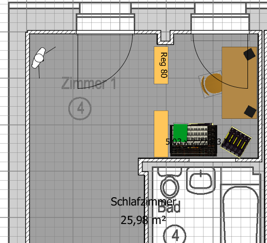

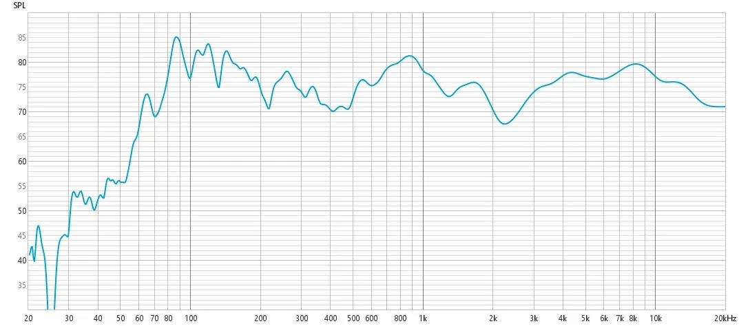

Ich hole das mal wieder hervor.
So sieht es aktuell (bzw. eigentlich schon seit fast immer) bei mir im Schlafzimmerstudio aus.
Monitore sind MSP5, maximal wandnah aufgestellt, mit Bass-Trim = -2. Subwoofer habe ich keinen und auch nie vermisst.
Diesem Zustand vorausgegangen ist...
* viel Arbeit am Findern der optimalen Monitor- und v.a. Abhörposition,
* ausgiebige akustische Behandlung der Krachecke durch großflächiges Zustellen mit Regalen und großzügiges Befüllen derselben mit allem möglichen Krempel
* langjähriges "Einhören" in den Raum -- sodass ich schon immer recht gut sagen kann, wie das Ergebnis klingen müsste... nur dass ich nicht unbedingt immer weiß, was zu tun ist, um dahin zu kommen (aber das ist ein anderes Thema)
* und ansonsten vor allem: nicht verrücktmachen lassen, denn es soll ja v.a. um die Musik gehen -- nicht immer nur messen, sondern auch mal andere schön Sachen tun: Studio neu verkabeln, Patchbay beschriften, Staubwischen.
Wohlgemerkt: das Ziel ist in diesem Falle niemals auch nur annähernd ein akustische perfekte Umgebung -- nicht nur weil der Raum noch diverse andere Nutzungszwecke erfüllen muss, sondern v.a. weil ich andere Kriterien für mindestens genauso wichtig halte. Es muss halt eben auch ergnomisch, ästhetisch, "wohnlich" usw. sein. Da bin ich nur in Grenzen kompromissbereit. Wäre es anders, würde ich als allererstes wohl ein paar Kubikmeter Bassfallen an die 3.77m hohen Decken hängen, von denen die letzten 1.2m Höhe bislang quasi ungenutzt sind.
Jedenfalls: diese ARC-Systeme finde ich natürlich auf dem Papier irgendwie reizvoll, besonders das ARC-Studio (brauche eine Computer-freie Lösung). Was mich nur extrem skeptisch stimmt, ist der Hype, der um die Dinger betrieben wird. Ist vielleicht nur meine Verschrobenheit, aber: wenn Hinz und Kunz auf YouTube das Teil für den oberkrassen Gamechanger halten, dann ist mein erster Reflex: "okay, also nix für mich".
Daher nochmal die Frage von @phunk80 neu aufgebrüht: gibt es neue oder Langzeit-Erfahrungsberichte bei Euch? Was kann jemand wie ich von so einem System erwarten, wenn es z.B. darum geht, den Bereich zwischen ~80..200Hz, aber auch ~800..3000Hz etwas unter Kontrolle zu kriegen? Weil, einerseits, wie gesagt: eigentlich habe ich gelernt, mit den diesen "Baustellen" zu leben. Aber andererseits ist die Verlockung doch recht groß, mal zu schauen, wie es wäre, wenn die erfolgreich behandelt wären. Dann aber wiederum: worauf ich keine Lust habe, ist dass am Ende die Lösung zum Problem wird, und ich mich plötzlich mit Sachen rumschlagen muss, die ich mir ohne so ein Wundermittelchen gar nicht erst eingehandelt hätte.

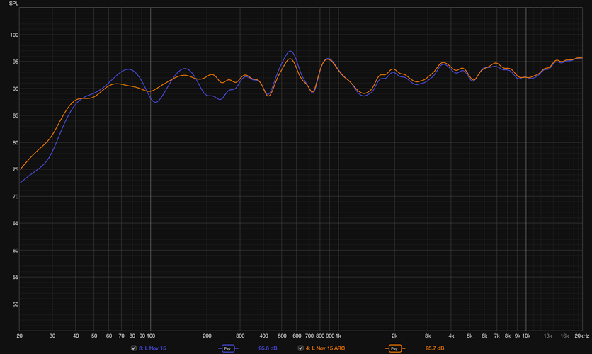

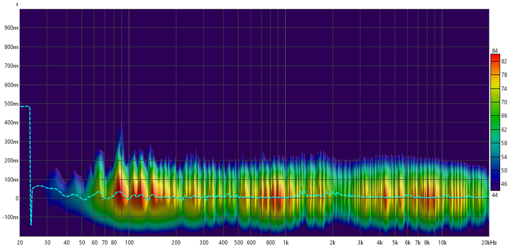

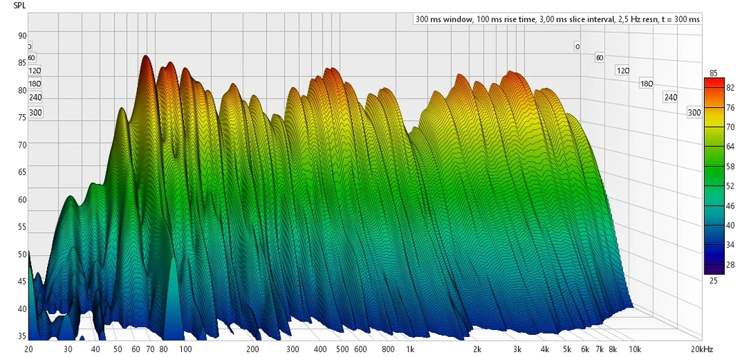

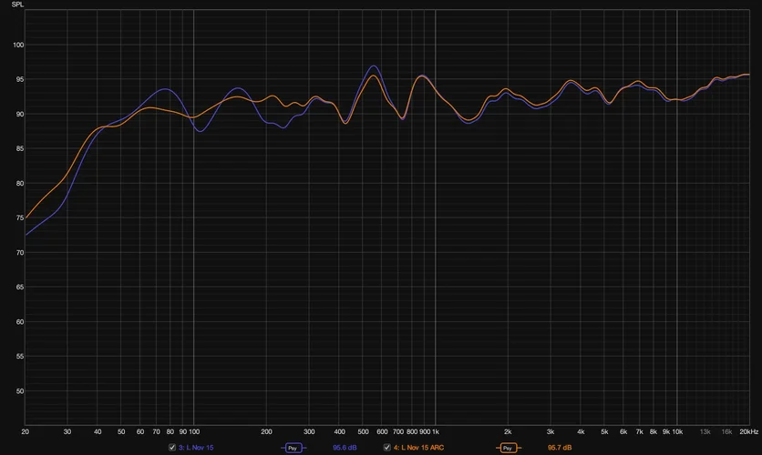

Hier mal ein Vergleich zwischen mit ARC Studio und ohne (mit REW gemessen):
Orange ist mit ARC-Korrektur (psychoacoustig smoothing). Mein Raum ist schon gut behandelt, ARC ist hier nur Finetuning. Man kann hier auch sehen, dass ARC nicht soo viel eingreift. Man muss immer bedenken, was das Teil überhaupt machen kann und das ist nur am Frequenzverlauf was schrauben. Bei den meisten Leuten sind die Nachhallzeiten das große Problem, daran kann und wird ARC nichts ändern. Solange man mit dem Processing von ARC auch unter 1-2k bleibt und da auch nicht zu sehr verbogen wird (+/-12dB z.B), klingt das auch alles recht gut. Über 2k kann es anfangen unnatürlich zu klingen, das muss wohl aber jeder für sich selbst rausfinden, ob es störend wirkt oder nicht.

ARC ist schon ziemlich gut. Läuft unauffällig und macht weniger Phasenwischiwaschi als SoundID

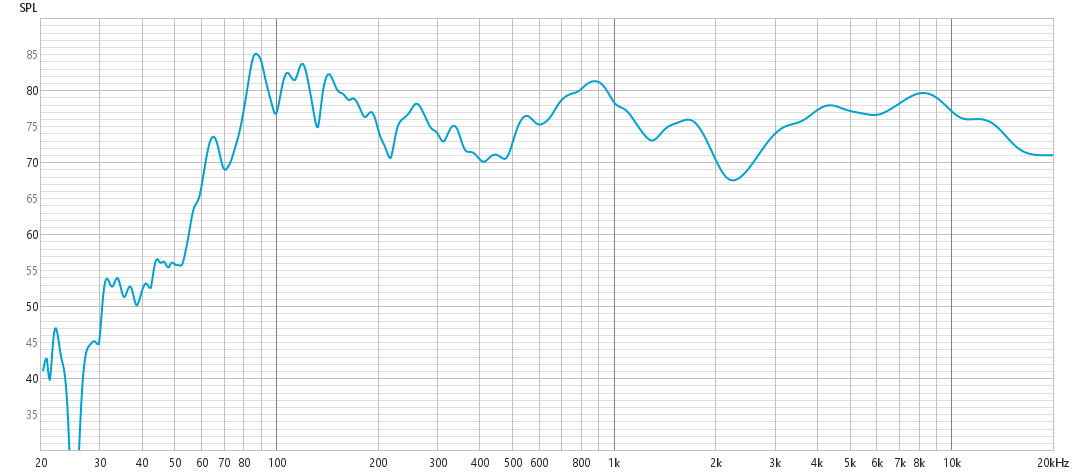

Wenn der Raum selbst das Hauptproblem (Moden, Nachhall) ist,
Ja, das, was da bei mir zwischen 80 und 200Hz aussieht wie Kraut und Rüben, sind die Raummoden. Ist halt wie aus dem Lehrbuch: Ich kann durch Ändern der Hörposition zwar verändern, wie sie sich zueinander verhalten, aber bestehen bleiben sie natürlich. Jedes Problem, das man von irgendwo wegschiebt, taucht woanders wieder auf. Das, was hier jetzt zu sehen ist, ist quasi die am-wenigsten-schlechteste Lösung.
Aber stimmt schon: ich kann ja auch per Software einfach mal vorhören, wie denn das Ergebnis so wäre. Müsste ja sogar von ARC eigentlich 'ne Trial-Version geben.
Ja, da kann meiner natürlich nicht mithalten. Sähe mein Bassbereich so aus wie Deiner (ohne ARC!), wäre das schon ein Unterschied wie Tag und Nacht. Krass finde ich halt (auch und vor allem im Höreindruck) wie abrupt die Unterschiede passieren: spielt der Bass ein "D" (~72Hz), und pegele ich es auf angehmene Lautstärke ein, wechsle dann aber auf ein "E" (~82Hz), dann fliegen mir regelrecht die Ohren weg.
Aber gut, eigentlich wäre bei mir, zumindest in der Theorie, ja schon viel gewonnen, wenn ich jedes Tal und jeden Berg um, sagen wir, 3 bis max. 6dB nach oben bzw. unten korrigieren würde. Werde mal testen und berichten.
  • #50
Du hast weniger ein Problem mit üblen Moden, sondern hauptsächlich SBIR.
Dagegen hilft eine Mischung aus Dämmen und Diffusion. Dämmen allein macht nur den Raum tot.
In dem Fall ist eine techn. Lösung wie Arc eher der falsche Weg. Eigtl dürfte dein Raum schon recht gut klingen oder hörst du die Auslöschungen?
  • #51
Das ist das, was ich oben meinte von wegen "ich habe eigentlich keinen großen Leidensdruck" usw... ich finde, ganz subjektiv, den Raum in der Tat schon sehr brauchbar. Klar, da spielen natürlich mittlerweile 6 Jahre Habituierung mit rein. Und die Tatsache, dass ich geistig nicht wirklich präsent habe, wie ein wirklich guter Raum klingt. Wie schlechte Räume klingen, das allerdings weiß ich wohl. Viele Probleme, die ich von woanders her kenne, höre ich bei mir definitiv nicht.
Hm, okay -- dass der Bass aussieht wie Kraut und Rüben, habe ich v.a. deshalb auf die Moden zurückgeführt, weil die Lautheit an bestimmten Frequenzen natürlich deutlich davon abhängt, wo sich meine Ohren gerade befinden. Zum Beispiel kann ich (vgl. Frequenzgang oben) den letzten Berg im Bassbereich bei ~140 Hz quasi völlig zum Verschwinden bringen, wenn ich, an meiner üblichen Hörposition vom Stehen in die Hocke gehe. Aber das muss natürlich nicht für alle Problemzonen gleichermaßen gelten.
Wie macht man das eigentlich: unterscheiden, ob bzw. wo die Probleme eher SBIR- oder eher Moden-verursacht sind?
