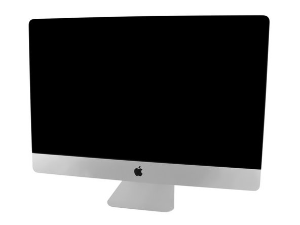

Ich habe einen quasi jungfräulichen iMac Retina 5K 27" (2017) Modell A1419, "Part No. MNE92D/A".
Er hat ein 1TB Fusion Drive und ich möchte es komplett ersetzen gegen eine NVMe SSD mit 1TB (oder vielleicht 2TB). Werkzeug und Bildschirmklebestreifen zum Auseinander- und Zusammenbauen habe ich schon besorgt und die ifixit-Anleitungen reichen mir vorraussichtlich (auch wenn ich das noch nie gemacht habe).

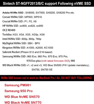

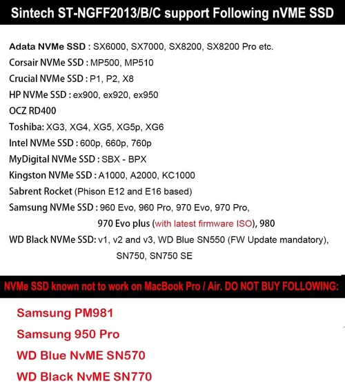

Ich möchte die 32GB Blade SSD rausnehmen, dort einen Adapter einsetzen und dann z.B. eine Samsung SSD drauf.

4) Was für einen SSD-Adapter sollte ich nehmen, der günstig ist und PCIe 3.0x4 unterstützt?
5) Welche SSD? Von der "Samsung SSD 970 Evo Plus" wird regelmäßig abgeraten, dann heißt es wieder mit der Firmware 2B2QEXM7 geht alles gut...
