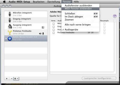

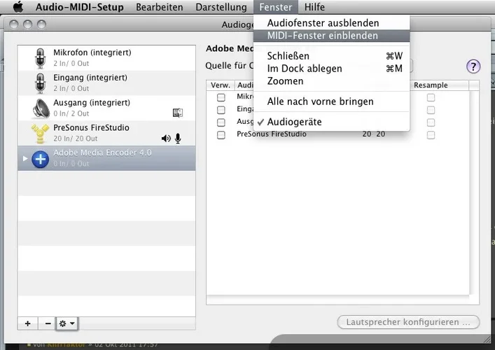

Gib mal in der Suche rechts oben (Also aufm Mac nicht hier im Browser) "Midi" ein und wähle "Audio-MIDI-Setup".
Dort dann "Fenster" -> Midi-Fenster einblenden.
Da solltest Du das Keyboard finden und evtl. aktivieren können.

Wenn ich das Audio-Midi-Setup öffne dann öffnet sich ein Fenster Audiogeräte. Das Audiointerface wird angezeigt das Keyboard nicht. Laut der Anleitung wird das automatisch erkannt...
Wie kann ich denn das Midi-Fenster öffnen?

AHHHH! DA meinst Du :)
Da steht Analog Factory Experience...
Wenn ich auf Konfiguration testen gehe bekomme ich ein Signal wenn ich eine Taste am Keyboard drücke. Mit dem Programm läuft es trotzdem noch nicht...
Aber immerhin. Das Keyboard ist erkannt worden. Muss also wohl irgendwie mit dem Programm zusammenhängen...
