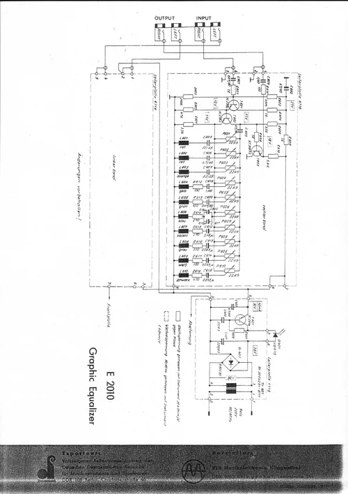

die Vermona EQ 2010 hatten alle von Haus aus Klinkenbuchsen, die DIN-Buchsen sind mit Sicherheit nur nachgerüstet.
Unterlagen dazu gibts von mir per Mail und kostenfrei über die http://www.vermona.de . Ich hab den Plan mal hier mit angehängt.

Wow, super!
Auf die Idee bin ich noch gar nicht gekommen, drum ist keine Input/Output Beschriftung am Anschlussfeld! :selfhammer:
Das würde ja heißen die Impedanzen sind die gleichen wie bei den Klinkenbuchsen (..oder gibts da durch die Anschlussart Unterschiede?)? D.h. alles ist in Butter und ich brauch nur die Kabel?
Dürfte das gleiche Signal anliegen, die DIN-Buchsen waren zu DDR-Zeiten weit verbreitet an Instrumenten und Verstärkern. Auch die ganzen RFT Verstärker und Mischpulte für den Heimgebrauch waren ausnahmslos mit DIN-Buchsen ausgestattet
Das beruhigt mich, ein Kollege hier ausm Forum macht mir grad Kabel (sehr nett von ihm) dann werden wir weiter sehen.
Danke auf jeden Fall für eure Antworten, bin schon gespannt auf den guten... :mrgreen:
