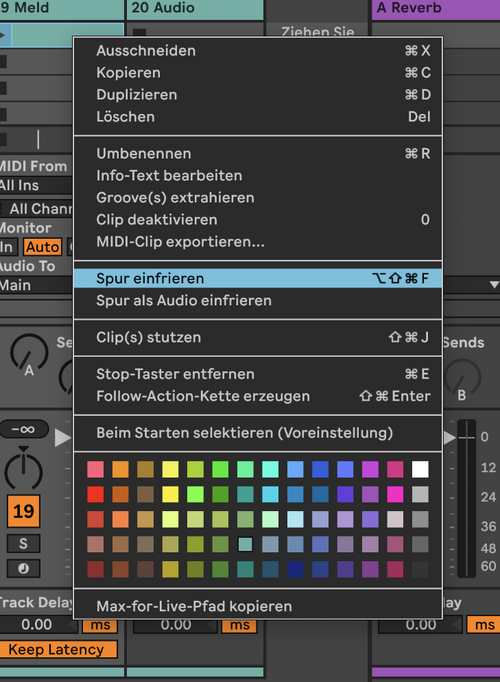

Die Anleitungen, von denen es viele gibt beschreiben, man muss die Midiaufnahme fixieren und dann einfrieren um eine Umwandlung hin zu kriegen.
Mein Kontextmenü, zeigt mir das "Einfrieren", aber dann kommt die Fehlermeldung "es gäbe kein Audio- Ausgangssignal zum einfrieren".
Und hier komme ich nicht weiter.

Hallo und danke für die schnelle Antwort,
genau das gleiche Menü habe ich auch, aber trotzdem dabei die Fehlermeldung.
"Bei der Spur "1-MIDI" gibt es kein Audio-Ausgangssignal zum Einfrieren."

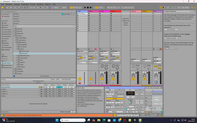

Kannst du evtl. mal eine Hardcopy vom Bildschirm machen? Vorher bitte in Live Lite die betreffende Spur mit den Mididaten markieren.
Hallo, liegt im Anhang.
Danke, zieh mal ein Instrument (internes Plugin) aus dem Ordner Instrumente (links unter Kategorien auf die Spur).
Dann müsst es mit einfrieren klappen.
Was siehst du, wenn du auf Plugins (links unter Kategorien) klickst? Sind Plugins vorhanden? Falls ja, könntest du die auch nehmen.
