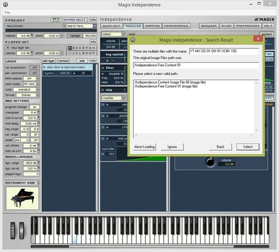

Hi,
Independence Free bzw Pro läuft unter Samplitude ohne Probleme. In Cubase kommt immer die Meldung, dass Image Files mehrmals vorhanden wären und wenn ich die suche, können sie nicht geöffnet werden.
Früher lief das problemlos, zumindest die Free Version.
Best-Service Engine 2, welches den selben Software-Unterbau als Grundlage hat, läd die Independence Sachen auch nicht, mit der selben Fehlermeldung.
Hat jemand eine Idee woran das liegt, dass es unter Samplitude läuft, unter Cubase nicht (mehr)?
EDIT: Auch die Standalone Version funktioniert nicht!

Hast du eine Lizenz für die Pro Version?
Hast du beide, also die Pro und Free Version installiert?
Kann es sein das Cubase die Pro Version lädt und du dafür keine Lizenz hast?
Cubase meldet das Image Files mehrfach vorhanden sind.
Wenn du keine lizenz für die Pro hast dann könnte deinstallieren helfen.

Independence.webp Also von der Lizenz her muss es egal sein, denn nach dem Wegklicken der Aktivierung werden die Instrumente trotzdem probiert zu laden, bloß eben mit dem Fehler.
Würde es in Samplitude nicht problemlos laufen, würde ich ja sagen, dass es an Engine 2 oder der Pro Version liegt und sich da irgendwas verhaspelt, aber es läuft ja unter Samplitude ohne Probleme. Seit wann der Fehler auftritt kann ich nicht genau sagen, vielleicht war das auch schon vor der Pro Version oder Engine 2.
