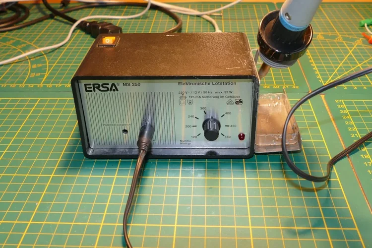

Ich versuche eine alte Ersa MS250 Lötstation wieder in Betrieb zu nehmen.
Fehler:

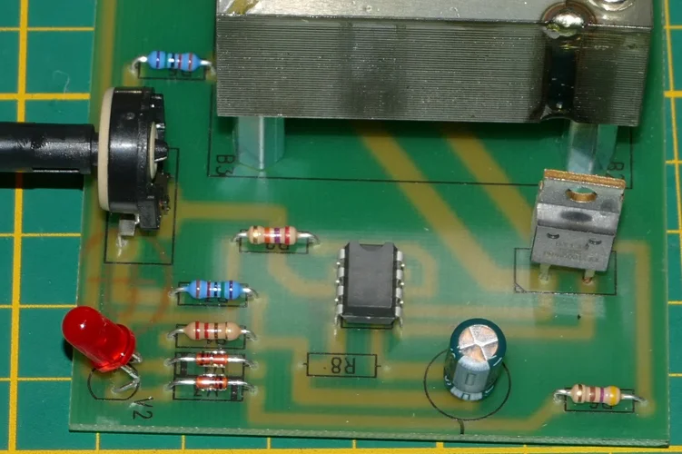

der 12V Ausgang für den Lötkolben liefert eine Spannung knapp unter 3V.
Der Lötkolben wird maximal Handwarm.
Der Trafo liefert sekundär korrekte 13V.
Eine der beiden Dioden 1N4148 sperrt nicht. Die habe ich getauscht, aber der Fehler bleibt bestehen.

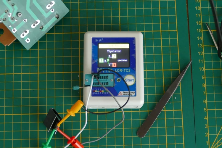

Den Triac habe ich an den TC2 gehangen, ich denke er ist OK.

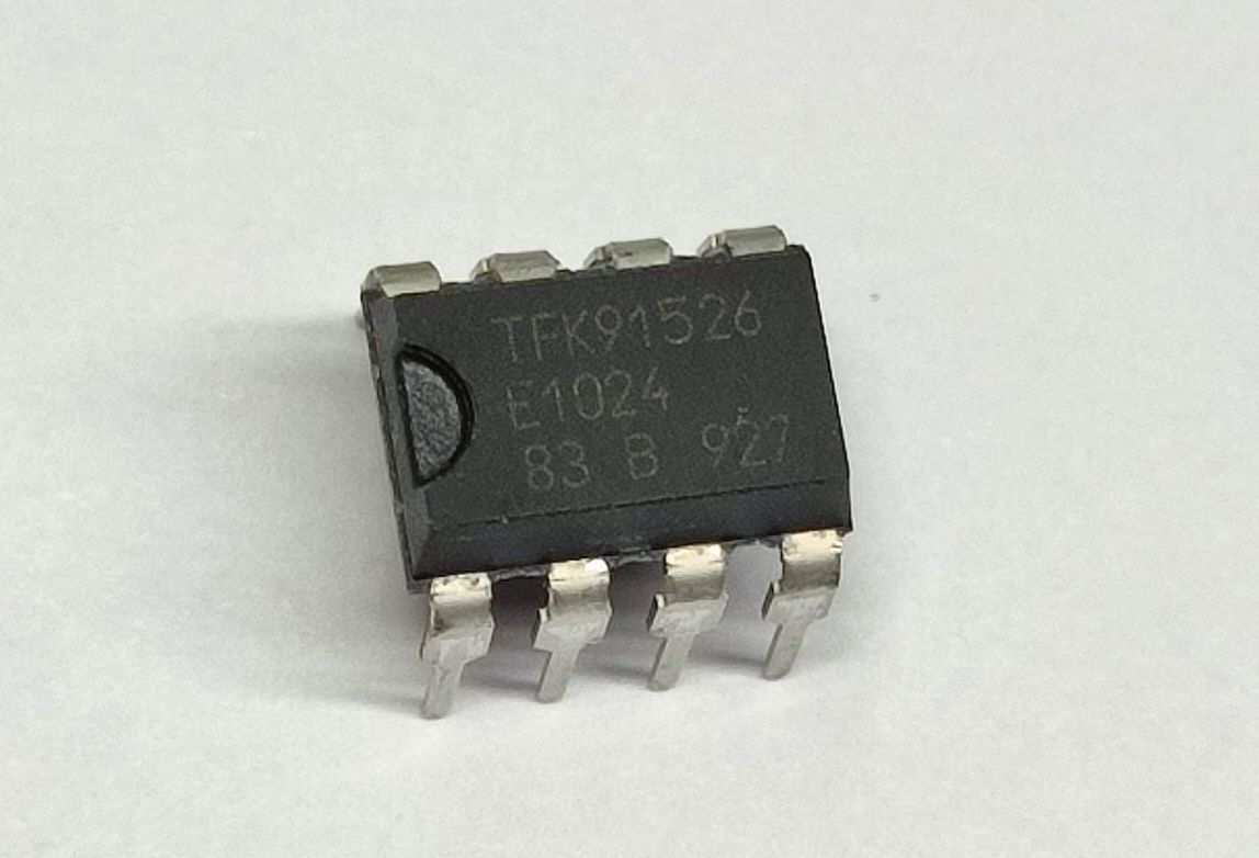

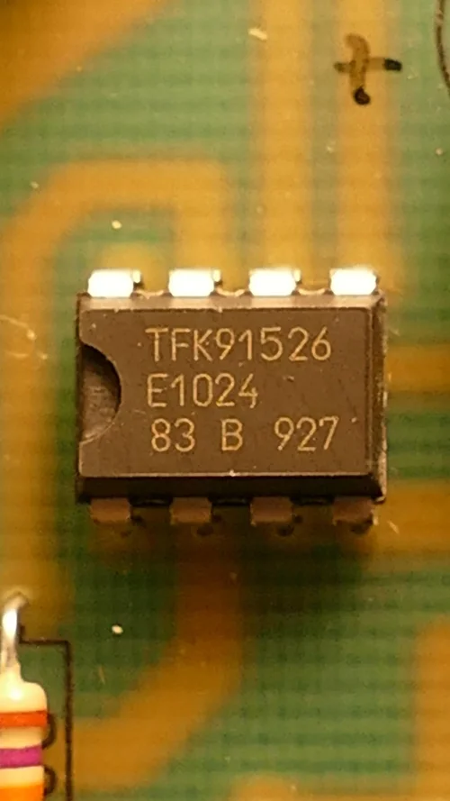

Bleibt als letzter Kandidat eigentlich nur das 8Pin IC
Ich finde zu diesem IC nichts im Netz.
Hat jemand eine Idee dazu?

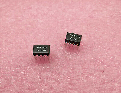

TFK könnte Telefunken sein aber das ist auch schon lange her. Bei Ali haben sie auch so was ähnliches und in Ebay Kleinanzeigen war auch mal was drin.
Das könnte schwierig werden.
M.i.a.u.: herr_dreier
@Tsanderakis: Besten Dank.
Der Kleinanzeigen-Link war ein Volltreffer.
Die Lötstation heizt wieder!
Der Verkäufer teilte mir noch mit:
Die korrekte Typenbezeichnung ist tatsächlich TFK E1024.
Die Ziffern 91526 kennzeichnen lediglich die Charge des Herstellers, in dem Fall Telefunken.

Jetzt fass das Ding aber auch nicht mehr vorne an. Denk an die Brandblasen.
