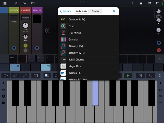

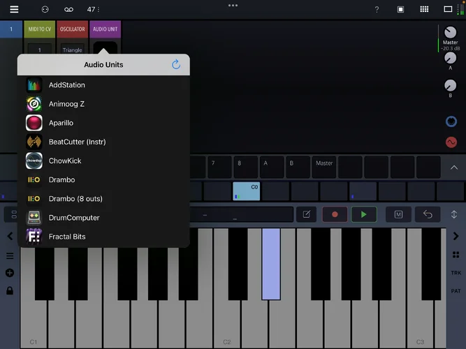

habe weder cubasis noch zenbeats, aber in drambo gehts recht einfach.
einfach auf + klicken um ein neues modul auszuwählen, dann ganz oben steht device/audiounit (=auv3) und dann bekommst du eine liste deiner plugins…

oh, habe wahrscheinlich nicht genau genug gelesen. du musstnin drambo auf „+“ und dann processor statt generator. und auf audio unit processor klicken.

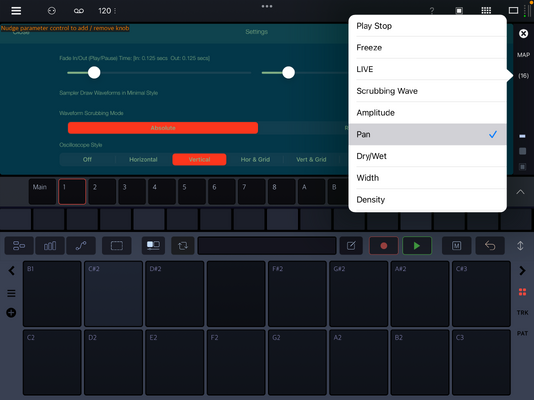

keine ahnung ob das effektspezifisch ist, aber wenn ich zB idensity als mfx in drambo lade, erscheint beim effekt das feld „map“… anklicken und controller zuweisen, weiß nicht genau was du meinst?050DC9EF-CDE4-4EB7-94B3-27BD45CBFE33.webp

Nein, ich meine kein Controller-Mapping, sondern die MIDI-Steuerung von Effekten wie z. B. Vocoder. In Drambo weiß ich mittlerweile wie es geht. Zenbeats und Cubasis 2 scheinen diese Plug-in-Art nicht zu supporten. Irgendwo müsste das Effekt-Plug-in ja als MIDI-Ziel auftauchen, tut es aber nicht.
