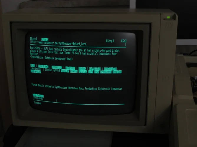

Und was sehen wir auf Deinem Bild?
Re: Irgendwas stimmt mit den Umlauten nicht
Mach mal das update auf Yosemite, dann sollte alles wieder funzen :supi:
... coole Sache, das! :supi:
Mich interessiert, wie das gute Stück ans Netz angebunden ist - serieller/Parallelport?
Was hat der Rechner für einen TCP/IP-Stack? Und was ist das für einen Browser?

Das mit dem Internet geht über eine Ethernet-Einsteckkarte, die heißt Uthernet II und ist derzeit in der Betaphase, der Browser ist der von "Contiki", der Stack ist auf dem Chip der Karte drauf (Wiznet W5100).

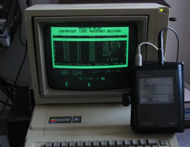

Hier noch ein Bildchen on topic :)

Aber PMA5, das ist noch supi..

Den PMA hab ich auch ziemlich lieb, hier in Sachen Rechenleistung natürlich "Schwanz wedelt mit Hund".
