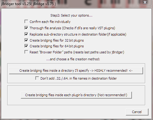

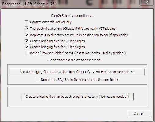

So siehts aus :
"Confirm each file individually" ist wahrscheinlich , dass was Du suchst.
