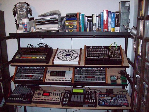

der hier ist momentan mein hauptkandidat:
Sauron_the_mad schrieb:
ich möchte mein ganzes zeugs anders aufstellen, am schreibtisch nimmt mir das ............der hier ist momentan mein hauptkandidat:

setz dich bitte mal bildlich auf dein hocker und spiele das untere keyboard in dem rack auf dem foto: prima
nun stell dir vor du möchtest vom hocker aus die anderen spielen: scheisse, denn du hängst ja mit dem kinn direkt davor
du müsstest die auflagen so schräg stellen das die synths fast rausfallen oder du müsstest immer aufstehen
also wenn du ein rack nicht im stehen sondern vom hocker aus bedienst, würde ich die angewinkelte version nehmen
...habe die angewinkelte Version und auch wenn ich "getrickst" habe (hintere Stange mit belegt, ist hier irgendwo als Foto gepostet), würde ich sagen, auch da wird es nach der 2ten Ebene schwierig mit der Bedienung aus dem Sitzen, die 4te Ebene habe ich dann direkt ganz weg gelassen bzw. als Verstärkung genutzt, da dies bei der Dichte für mich gar nicht in Frage kam.

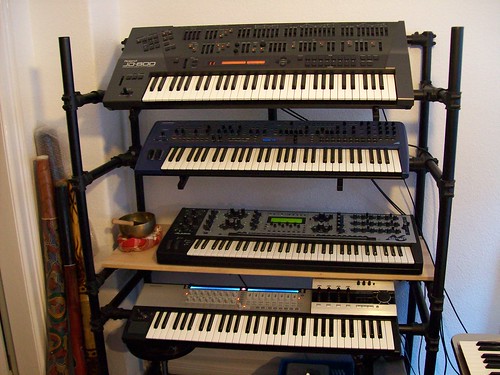

ich rate aus eigener erfahrung ab. wenn du grosse, schwere, tiefe keyboards hast (a la andromeda, neuron,...) und sie auf die 3 oberen ablagen legst, ist zu viel gewicht "hinter" dem horizontalen rohr. das führt dazu, dass sich das rohr (trotz anziehen der seitlichen halterungen) nach hinten dreht und dein keyboard hinten runterfällt.
bei der untersten ebene (gemäss deinem bild) kann das natürlich nicht geschehen, das ist sicher.
...hatte mal bei Jaspers nachgefragt, die Ablagen sollten bis ca. 15 Kg unbedenklich sein, grundsätzlich würde ich "vom Gefühl" her aber zustimmen, dass man "Synthmonster" nur auf die untere Ablage stellen sollte.
Als schwersten Synthie habe ich nen Ensoniq SQ80 auf einer Ebene, keine Ahnung, was der wiegt, fühlt sich aber vom Handling her noch gut und stabil an.
Hab aber schonmal Konstruktionen mit Jaspers Ständern auf Bildern gesehen, wo auch die 15 Kg wohl sehr weit überschritten waren und es trotzdem gehalten hat, Experimente würde ich da persönlich aber eher nicht machen wollen...

ein alesis andromeda wiegt ja glaube ich so um die 20 kg, den würde ich da auch nicht draufstellen. aber ansonsten würde ich die rohrschellen mit lasche verwenden. die lasche wiederum passt exakt in die ausspahrung an der seitlichen halterung. und im notfall nimmt man noch eine senkrechte keyboardauflage dazu, so das man drei oder vier davon hat auf denen das keyboard aufliegt, ansonsten verändert man den schwerpunkt etwas indem man den synth schräg stellt.
also bei mir halten 12,5 kilo ohne problem

ich hab zur zeit 2 von den recht eckigen rack´s beide mit 4 ebenen
aber nur 2 ebenen in dem einen werden "nur" mit den "keyboard halten benutzt , auf die anderen ebenen hab ich mir schöne "tischler holz platten" aus dem baumarkt drauf gemacht.
schaut wirklich net aus ,wie gesagt sobalt ich weis wie ich hier pic.´s reinstellen kann werd ich das mal posten ;-)

Hi monorecord,
Das sieht doch gut aus!
Die Kombination mit dem Holz gefällt mir. Wirkt weniger kühl als das nackte Metall und würde sich damit gut in mein Wohnzimmer einfügen, wo der ganze Krempel steht.
Besten Dank fürs Foto.
