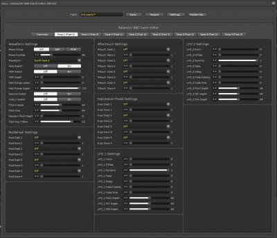

Ich weiß das, weil ich gerade selbst an einem Renoise-Tool (Guru) arbeite, um mit Sysex an einem JV-880 herumschrauben zu können. Ich selbst habe Guru ein wenig gehackt, damit es mit ebenjenen Prüfsummen klar kommt, die auch vom JV-880 verlangt werden. Dazu wird es später auch einen eigenen Thread hier geben, sobald das Ding über den Alpha-Status hinaus ist. Dieses Projekt ist aus "mal eben" auf mittlerweile über 770 Zeilen Quelltext angewachsen, die mehrere hundert Parameter steuern. Jeder dieser Parameter kann am Ende auch ganz Bequem per Midimapping einem beliebigen Controller zugewiesen werden.
Am Ende würde dieses Tool über den Umweg "Renoise" auch hier weiterhelfen können.
