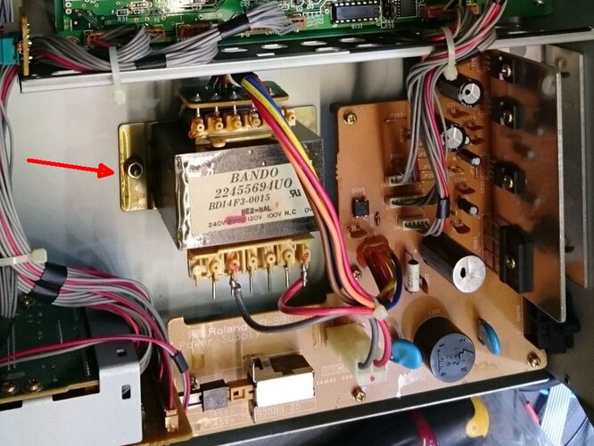

Habe einen JD990 der im Betrieb mehr oder weniger stark brummt... ich tippe mal auf den interne Trafo?
Koennte man den gegen einen gleichwertigen neuen tauschen und worauf muesste man dabei achten?

Ist es ein rein mechanisches Brummen - sprich: alle anderen Kabel ab, nur Netzkabel in die Steckdose, Synth einschalten, und schon hört man es? Wird über das Gehäuse übertragen?
Oder hört man das Brummen über die Audio-Ausgänge sowie über den Kopfhörer-Ausgang?
Im Prinzip habe ich so einen Trafo als Ringkerntrafo https://www.florian-anwander.de/transformers/ -> Trafo Typ 3. Der einzige Unterschied zum Original ist, dass er 9V für die 5V Leitung erzeugt (was üblich ist). Der im JD990 verwendete Spannungsregler verkraftet bis 35V, der verwendete Gleichrichter bis 100V. Sollte also kein Problem sein.
Die Verkabelung musst Du natürlich selbst hinkriegen. Am besten wirst Du vermutlich die Kabel zwischen Supply-Board und Trafo mittig durchtrennen, und dann an die entsprechenden Kable des Ringkerntrafos löten. Falls der Ringkerntrafo zu groß für innen ist, kannst Du den auch außen auf die Rückseite montieren. Er ist vergossen, und die Kabel sind extra lang ausgeführt.

Eventuell, wenn der Platz in der Höhe ausreicht, wären Gummipuffer (auch als Silentblöcke bekannt) mit 'eingelassenen' Gewinden eine Lösung. Den Trafo also losschrauben, 4 Gummipuffer an den Positionen der Schrauben montieren, Den Trafo dann auf die Gummipuffer montieren... und bei der Gelegenheit (falls nicht schon geschehen) den Trafo auf 240 Volt umlöten - reduziert die Wärmeentwicklung!

Gerät schon geöffnet und mit deinem Ohr den Trafo definitiv als Brumm-Quelle ermittelt ?
Befestigungs-Schrauben am Bodenblech mal nachgezogen ?
Externes NT wird schwierig da Trafo mehrere Wechselspannungen Sekundärseitig liefern muss . ( Habe kein Schaltbild davon )
Aber Platz für einen brummfreien Ringkerntrafo wäre doch reichlich vorhanden .

Okay, also da wo in dem Bild von humax oben ein roter Pfeil ist komnen diese Silentbloecke, quasi zum Entkoppeln von Gehäuse und dieser Metallplatte vom Trafo?
Wenn ich den Trafo da mal ganz losschraube sodass kein Kontakt mehr zum Gehäuse besteht aber es dann beim Einschalten immer noch brummt, wuerde das mit den Silentöcken allein wahrscheinlich nicht helfen es lautlos zu bekommen oder? 🤔
Ja, genau da (roter Pfeil) kämen die Silentblöcke hin.
Wenn Du den Trfao losgeschraubt hast, nimm Dir mal ein passendes Stück Styropor oder Schaumstoff und leg' es zwischen den Trafo und das Gehäuse (Test! nicht 'für immer'). Im Idealfall ist dann schon mal Ruhe. Dann weißt Du, wie Du dem 'Lärm' am Besten begegnen kannst...
Und zieh' als erste Maßnahme mal gefühlvoll die beiden Trafoschrauben nach - vielleicht reicht das auch schon... falls nicht, siehe hier drüber...

Was die Silent-Blocks angeht: die helfen gegen die grundsätzliche Vibration (die von Anfang an da war). Wenn allerdings der Kleber zwischen den Lamellen nicht mehr hält, dann bringt das nix. Ist das ein eher tieferes Brummen, wie Vibrieren, oder ist es eher ein Sirren? Nur bei ersterem helfen die Blocks.

Eher tiefer.... jetzt wo Du es erwaehnst, ein fieses Sirren hab ich auch, aber im Kurzweil K1000PX Rack, nicht dem JD990.... funktioniert der Ringkerntrafo zufaellig auch im Kurzweil? ;)
Bei einem JX3P auf der Werkbank hatte der Trafo ebenfalls gebrummt. Das Problem konnte ich in diesem Fall mit Sekundenkleber lösen. Ich habe sehr dünnflüssigen Sekundenkleber über die Trafowicklungen laufen lassen, und nach 48h Stunden Trocknungszeit war dann Ruhe mit dem Brummen.

Spannend. Üblicherweise sind es ja die Metallplatten, die den Trafokern bilden.
Der Kleber ist in so ziemlich jede Ritze des Trafos gelaufen. Sollte man selbstverständlich nur im ausgebauten Zustand machen. Hatte auch erst meine Zweifel ob dies helfen könnte, aber es hatte funktioniert. Im schlimmsten Fall hilft es nicht, aber Schaden tut es dem Trafo nicht. Und im Worst-Case ist es halt weiterhin wie vorher.
