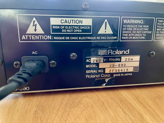

hab mir einen Roland JD 990 aus England geschossen und frage mich ob ich den Trafo umschalten muss?
Hier mal ein Bild von dem gekauften JD
240V.. passt das? Bei meinem JV steht 230V. Ist die Watt Anzahl von Bedeutung?
Anscheinend geht ein etwaiges "umschalten" wohl relativ einfach und da würde ich mich bei mehrmaligem Checken auch rantrauen. Bitte folgendes Video zum JV1080 Transformer angucken
Eine Bestätigung der Cracks hier wäre nett!
Bin zwar kein Crack, aber Du kannst den JD-990 ohne Änderung verwenden!
Aus der Wikipedia:
"Der Nennwert einer Spannung, wie er beispielsweise auf Typenschildern angegeben wird, ist ihr Effektivwert. Bedingt durch Verluste in den Zuleitungen des Verteilernetzes ist die tatsächlich zur Verfügung stehende Spannung jedoch lastabhängig. Durch technische Fortschritte wurde die Toleranz der Netzspannung im Laufe der Geschichte mehrfach verringert. Bei den Nennspannungen von 220 V mit zulässigen Abweichungen +20 %/−10 %, 230 V mit ±10 % oder 240 V mit ±5 % handelt es sich daher um dasselbe Versorgungsnetz, dessen Nennspannung geändert wurde, indem die aktuelle Spannung im Toleranzbereich der vertraglich vereinbarten Nennspannung liegt; siehe auch Bemessungsspannung."

War gerade echt ein wenig verwirrt und das mit dem gleichen Versorgungsnetz deckt sich dann auch mit dem hin und her (Auf dem gekauften steht 240V, auf meinem JV1080 230V und HIER in der Liste sind Deutschland und UK mit 230V angegeben und der Transformer hat gar keinen 230er PIN :connect:).

Übrigens kann man den internen Trafo des JD leicht ändern. Hab damals aus den USA eine 110V Variante mitgebracht und die Abgriffe geändert. Der verbaute Trafo kann bereits alle Spannungen. Danke Roland! 230/240V sollte egal sein.
