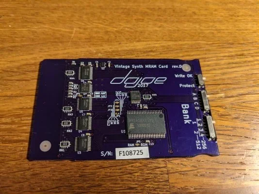

So richtig verstehe ich deine Frage nicht. Was genau möchtest du jetzt wissen? Ich habe die Vintage Karte drinnen und einen modernen data Karten Nachbau welcher mehrere Karten simuliert. So kann ich auf alle Patchs zugreifen

also es gibt eine presetspeicherkarte, z.b. Roland M-256E Memory und dann gibt's zusätzlich diese PCM Karten, wo man folgendes frei drauf laden kann? http://bobbyblues.recup.ch/roland_jd-800/jd-800_soundbanks.htm
es ist tatsächlich etwas verwirrend muss ich sagen, denn die PCM karten scheinen dann anders von den preset memory karten und den internen slotkarten zu sein.
Selber kannste vom JD oder JV bei den PCM Slot Cards "frei" aus direkt nix drauf laden, aber es gab / gibt Anbieter
die du ja auch schon gefunden hast mit den "fertigen" PCM Cards. Das waren Cards die dann schon
früh auch z.B. für die JV 80 u.a. Synths zur Verfügung standen.
Und ja, Roland M-256E Patch/Preset Card war gängig und hatte ich auch in Kombi mit dem Vintage Expansion Board für
den JD 990 (grossartige Kombi)
(womöglich gibt es heute eine Möglichkeit, n "Hack" wo man dann von ausserhalb PCM Samples
drauf laden kann auf die ext. PCM Card damit sie vom JD oder JV lesbar sind, das war aber damals zumindest nicht vorgesehen)
Das gibt`s ja auch für Eproms direkt, als Beispiel genannt für die Roland 505 z.B. dann o.ä.
