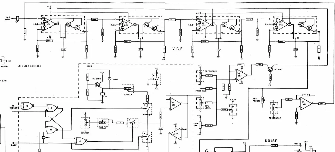

möchte ein paar simple VCF nachbauen, haben den plan vom SX1000 entdeckt. der BC309 (B=500) muss durch einen 2n3906 (B=100) ersetzt werden.
die CV-Mischung ist seltsam: Warum wird die CV am Knoten mit 1k gegen Masse um Faktor >100 gesenkt um anschliessend mit Faktor 101 wieder angehoben zu werden??? 40 dB mehr rauschen!
Vll. reicht auch ein Spannungsfolger, Re & Rb müssen noch angepasst werden.
merci. der vcf input ist 100k vorm kondensator.
warum wird der CV-knotenpunkt stark gesenkt und wieder stark angehoben incl. rauschen?
der spannungsteiler der OTA senken ja um 500 und verstärken wieder um 500 - und das 4-mal? 62,5 mrd.-mal???
rauschen?
