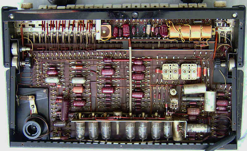

Moin zusammen,
ich habe eine Jörgensen Clavioline geschenkt bekommen und heute das erste mal an den Strom angeschlossen. Es gab keine Explosion und die Sicherungen flogen nicht heraus.
Es knistert und rauscht, aber kein Ton kommt heraus. Alles ist verstaubt und mit Spinnenweben oder sowas voll. Beim Tastendruck knistert es und es rappelt im Innern, also ist etwas gewaltig nicht in Ordnung.
Was nun? Irgenwelche Vorschläge? Ich kann Kontakte usw. reinigen, aber nix löten. Kenne einen Elektrikter, der das mal Durchsehen kann, mehr nicht.
Bin für Hinweise und Vorschläge dankbar.

Röhrenprüfgerät ist da von Vorteil..rein optisch mal schauen ob bei allen Röhren die Heizung läuft.. ein Glühen zu sehen ist.
Röhrenprüfgerät ist da von Vorteil..rein [...]
Offengestanden: jemandem, der diese Fragen stellen muss (was per se nichts falsches ist), dem sollte man nicht empfehlen, selbst reinzugreifen. Und "Elektriker", den der Kollege kennt, ist auch keine Qualifikation, die jemanden für die Renovierung eines raren Röhrengerätes empfiehlt. Wenn das nicht jemand ist, der Röhrenradios oder Amps mit links repariert, dann sollte man eine Clavioline lieber nicht dahin geben.
Florian Optische Kontrolle... man sieht ob die Heizung leuchtet..
Halt öffnen ohne Strom.. bedenken das immer noch Ladung im Netzteil ist.. hinstellen und schauen.. ist übrigens recht ordentlich aufgebaut... ist der Amp auch dabei..?

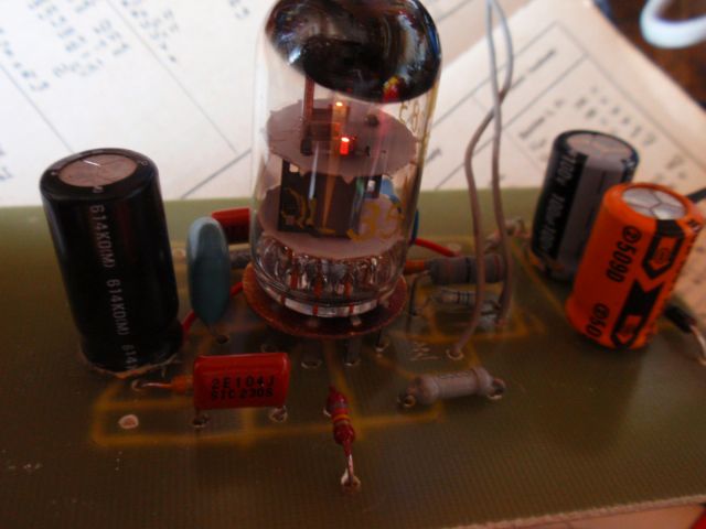

Hallo - es ist zwar reichlich spät, dass ich hier schreibe, aber ich habe soeben eine Jörgensen Clavioline wieder zum Laufen gebracht. Bei ersten Einschalten hatte es laut geknallt und die Sicherung flog ´raus. Nun habe ich sie mal inspiziert und mehrere geplatzte Kondensatoren gesichtet, die den Namen nicht mehr verdienten. Nachdem ich diese (und noch einige andere unterhalb des Verstärkers) ersetzt - und die Sicherung mit 500mAT eingelegt hatte funktionierte sie sofort wieder !!! Wenn "kein Ton" kommt, kann es auch an dem nicht eingsetzten Kniehebel (Volumen) liegen, denn losgelassen macht er komplett dicht. Trotz aller Freude beginnt jetzt aber die Arbeit erst richtig, denn fast alle Schalterwippen kratzen, knarren oder haben garkeine Funktion.
Gruss
Georg
