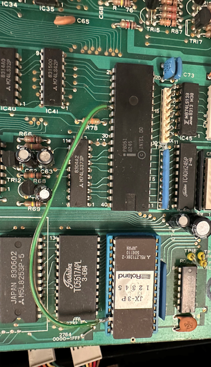

Mein Studio Kumpel und ich konnten uns noch ein Kiwitechnics Kit für den JX-3P sichern vor 1-2 Jahren.
Nun, nachdem wir den Juno60 erfolgreich mit dem Tubbutec Kit ausgerüstet haben, wollten wir nun endlich den Kiwitechnics Kit in den JX3P einbauen..
Die Kiste geöffnet, die Hakko Entlötpistole schon warm, mussten wir folgendes feststellen:
An der CPU(Pin26) wurde ein Kabel angelötet und mit IC52(Pin26) verbunden:

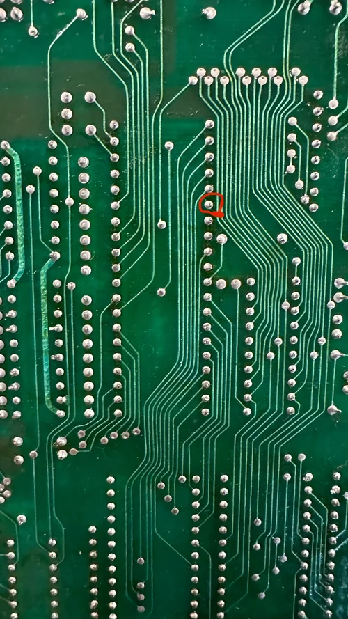

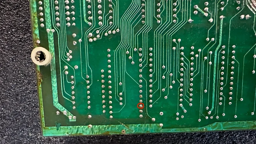

So wie wir das optisch beurteilen konnten, gehen von diesen Pins keine Leiterbahnen irgenwo hin. Wir dachten zuerst, dass dies ggf. zur Überbrückung einer defekten Verbindung diene..

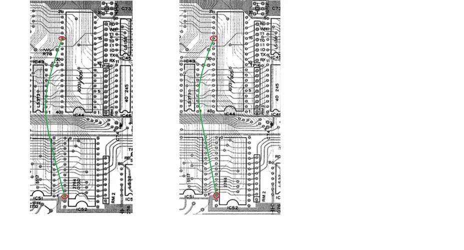

im Service Manual schaut das so aus: gibt scheinbar 2 verschiedene Versionen
Leider sind wir alles andere als fit im Schaltplan lesen und verstehen..
Für welchen Zweck wurden da wohl diese Pins verbunden, und kann diese Verbindung zum Einbau des KiwiKits gefahrlos getrennt werden, weiss das jemand von Euch?

also wenn diese dicke schwarze Leiterbahn in der Bestückungszeichnung Vcc ist, so wird mit dieser Verbindung der Port 2.5 des 8031 auf Vcc gelegt. Zum KiwiKit kabnn ich leider nix sagen...

Das ist eine weitere Adressleitung für z.B. gemodette Firmware.

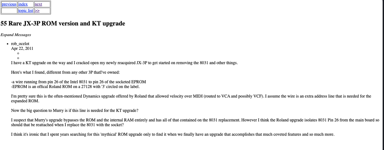

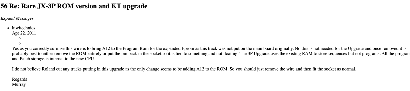

Auf der Seite ist auch eine alte Konversation aus einer Yahoo-Gruppe zu finden, die genau das Problem behandelt.
Kiwitechnics selbst hat dort dann gepostet. Schaus Dir mal an. Bottom Line: Beim KT Upgrade kann sowohl die CPU als auch das EPROM entfernt werden. Das wird alles über das Upgrade gemacht.

bzw. hat sich das wohl soeben mit den Erläuterungen auf Florians Seite erledigt.. Murray schreibt da, dass das Kabel einfach entfernt werden kann..
