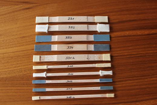

*** Wer sich mechanisch betätigen will: Es gibt Putzstäbchen aus Holz die an beiden Enden abgeflacht und mit einem dünnen Leder beklebt sind.
Damit hatte ich früher Tastenkontakte gereinigt, wenn es ganz schlimm war mit einem "Schmirgelstäbchen" grob vorgearbeitet. (mit feinem Schleifpapier beklebt)
Diese Stäbchen hatte ich von (psst) der Post (Telekom) aus 'ner Vermittlungsstelle. Dort legt man großen Wert auf gute Hilfsmittel.
http://www.leder-lauber.de/
