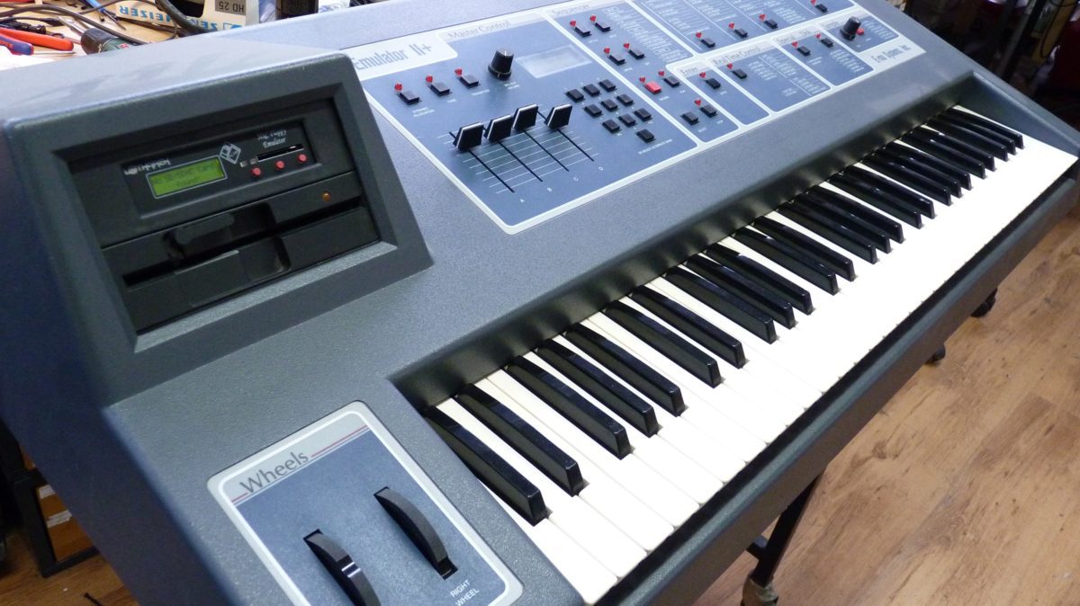

Mir wurde zum Tausch gegen meinen EIII mit 8MB ein EII+ angeboten. Denke, ich werde das Angebot annehmen, wollte schon immer einen EII haben.
Kam aber nie dazu, als Ausrede diente immer mein Emax SE und die SP-1200 (ist aber mittlerweile verkauft). Außerdem ist der EII in den letzten 10 Jahren richtig teuer geworden. Aber als Tausch gegen ein Gerät, dass ich eh nicht wirklich nutze, da kann ich nicht nein sagen.
Da ja hier etliche E-mu Kenner des Forums versammelt sind, meine Fragen:
Kann man einen EII+ auf HD upgraden? Mit HD ist der sicherlich deutlich schneller, oder?
Auf was soll man sonst noch so achten beim EII? Schwachpunkte?
Bei der internen 20MB HD des EII+(HD) handelt es sich lediglich um den Festplattenmassenspeicher zum Ablegen von Samples.
Der "Geschwindigkeitsbonus" beläuft sich somit lediglich nur darauf, Betriebssystem und Samples nicht mehr anhand von Disketten suchen und laden zu müssen, bzw. direkt auf die Festplatte speichern zu können und so zumindest der Workflow flüssiger ist.
Nur mehr RAM würde zu mehr Geschwindigkeit führen, aber der EII+ kann auch nur max. 1 MB (bzw. eigentlich ja nur 2xMal 512 KB), weswegen man da von "Tempo" nicht wirklich sprechen darf. (Damals waren 1MB noch "mächtig gewaltig", aus heutiger Sicht und Gewohnheit ist das natürlich ein Race Schnecke vs. Schildkröte).
Ein Austausch gegen einen z.B. Lotharek SD Floppy Emulator macht wegen größerer Speichermenge von SD-Karten sicherlich mehr Sinn als eine kleine 20MB Harddisc, aber ein unangetasteter Emu mit den noch originalen 5 1/4 Zoll Laufwerken ist einfach, naja, authentisch schöner... und "wertvoller".
Probleme machen mit der Zeit bezüglich Bauteile und Elektrik mitunter die alten originalen Kondensatoren und werden zumeist gegen Elektrolytkondensatoren mit höherer Spannungsfestigkeit ausgetauscht, allerdings bin ich hier auch kein Löter und Crack- und da wissen um diese Probleme die Profis hier um Welten besser Bescheid.
Definitiv solltest du auch selbst beim Festplatten oder Floppy-Umbau noch irgendwo stets eine Disk mit dem Betriebssystem haben.
Ich hatte damals das sehr merkwürdige Problem mit dem Emax (HD) und den Einbau eines Floppy Emulators, dass der Emax einmalig das Betriebssystem von Diskette laden wollte (von der HD akzeptierte er es plötzlich nicht), bevor er das neue Floppy-Laufwerk akzeptierte.
