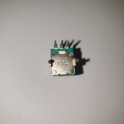

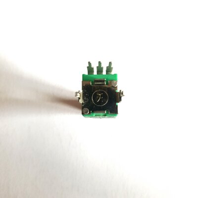

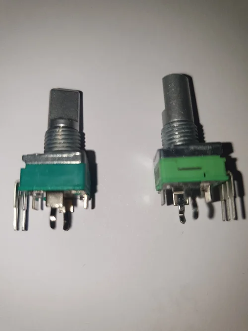

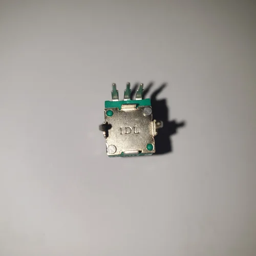

Es ist ja bekannt, dass die Moog Grandmother manchmal ein Problem mit den verwendeten Potis hat in der Form, dass diese relativ früh anfangen zu kratzen. Ich habe mir mal einen halben Tag dafür genommen, jeden Poti zu untersuchen und habe daraufhin Moog angeschrieben. Nachdem sich jemand vom Support der Sache angenommen hat, waren die Potis nach 5 Tagen geliefert. Schade ist nur, dass die Versandkosten für die 6 Ersatzpotis 3 mal so hoch waren (über 30€), wie der Preis für die Potis selbst.
Deswegen meine Idee (erstmal) einige Fotos der Potis hier zu posten zwecks Identifikation, so dass andere mit dem gleichen Problem vielleicht andere Quellen zum Ordern der Potis auftun können, bei denen die Versandkosten geringer ausfallen.

Ich sehe auch gerade, die Fotos sind wirklich mies (dunkel und Blitz), muss ich morgen bei Tageslicht mal wiederholen.
Ich würde die hochwertigeren Alphas nehmen. Das ist auch immer viel Arbeit die zu tauschen. Je nachdem wie man es macht, ist dann auch die Platine, auf der die sitzen, erhöhten Belastungen durch ewiges ein und auslöten ausgesetzt und kann an den Stellen verschleißen wo die Poties sitzen. Klanglich sollte sich am Gerät nichts ändern.

IDL ist ein chinesischer Hersteller, der schon länger unterwegs ist. So sind die z.B. in frühen DOD / Digitech-Pedalen auch verbaut.
Alternativ würde ich zu Alpha greifen, wobei die auch nicht wesentlich hochwertiger sind (eigene Erfahrung)...
Das 'kratzen' hat aber in den meisten Fällen nichts mit dem Hersteller zu tun, sondern den klimatischen Umständen, in denen das Gerät unterwegs ist. Wohnzimmerstudio ist halt was anderes als Bunkerraum im unterirdischen Proberaumkomplex.
