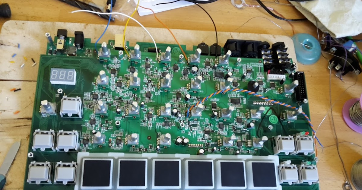

Das Teil kommt demnächst erstmal auf den Op:
- Einzelouts
- Kippschalter für Instrument direct Mutes (Einhandbedienung für live)
- Kippschalter für indiv. Instrument Dist off
- Separates Decay für Oh Ch
- Soundmods der Rhythm wolf.
- Designmod ( der orig Kathead ist übel, das wird so ähnlich wie das rote 60 s copycat logo - viel schöner )
- Led s dimmen
Meine Meinung : Die Katze rockt, ist total underrated, da die so in den reviews verissen wurde... in ihrer Limitierung ein geiles teil, guter wumms, durchdacht und vor allem ...
SEHR spontan , voll Analog , durchaus (je nach geschmack) bessere Alternative zum Volca beat. Gerade für schräge, nicht so übliche Sounds wunderbar geeignet. Sollte aber , um das eigendliche Potential auszuschöpfen, gemoddet werden.
Morgen kommt das Schaf im Wolfspelz
. Wandert dann auch direkt unter den Lötkolben . Bericht folgt .

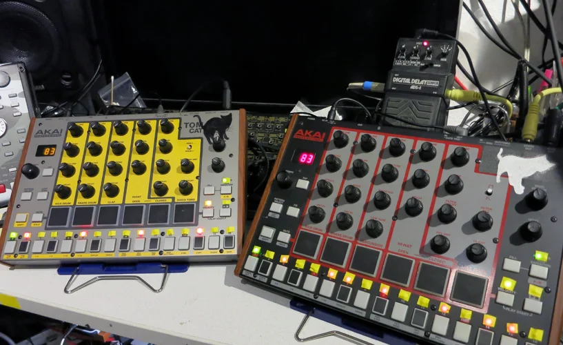

Rwolf heute eingetrudelt :
Tcat ist eindeutig besser. Bd hat einfach mehr wumms, bessere Sd.
Trotzdem gefallen mir tatsächlich schon die Grundsounds des Rw s , sind auch eine gute Ergänzung. Modpotential ist nicht zu unterschätzen.
Auch gechained, machen die eine gute Figur. Schöne Session Combo. Delay auf den Bass ist Pflicht
. Wie schon gesagt , die Sounds sind eigen , wenn auch angelehnt , aber genau das, finde ich, macht es eben wieder interessant.
Der Basssynth hat die bekannten Filter Flaws (wird leise beim aufdrehen des filter res) klingt aber schön analog fett und nicht wirklich nach 303. hat was !
Der direkte Zugriff erlaubt superflotten Workflow. Programmen während der Session null Problemo. Mag den einfachen Gate Sync. Keine Sub Menues, lediglich shift- gut gemacht !
Meiner Meinung nach allemale besser wie die Volcas, da mehr brauchbare Features, robuster , bessere Regler aber auch klobiger. Dafür : geht auch mit Wurstfinger.
Die Taster scheinen dieselbe Macke zu haben wie die der Mpc 1k: Schwergängig mit der Zeit. Mit "Spezialbehandling " sind die wieder flott für lange.
Alternative in Analog wären die 808/909 Berry s , 808 gebraucht um die 200 noch günstiger und mehr Instrumente für s Geld wie die beiden Waldtiere.
Drumbrute ist auch eine sehr günstige Möglichkeit mit 17! analog Sounds aber dann auch wieder so ein riesen Ding . Auch ein Nachteil sind die zu sehr kopierten 808 Standardsounds die doch recht schnell abgenudelt sind. Eher dann die verbesserte Impact, die auch kleiner ist , wobei die Akais interessanter klingen, einfacher sind und die Synths intus haben.
